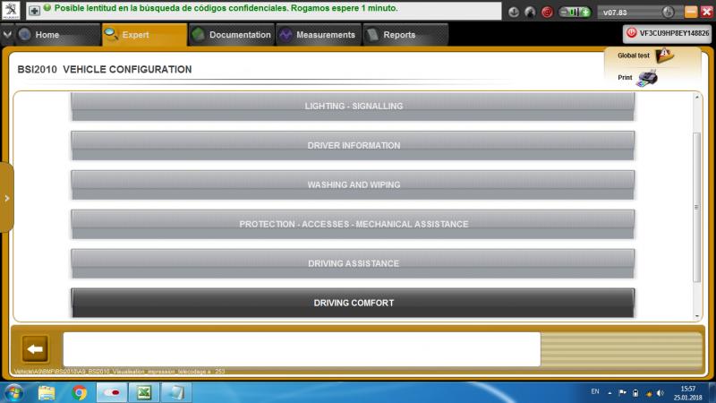

Nu vrea , ori eu nu intru pe unde trebuie pana la configurare vehicul ori nu vrea din cauza diagbox.Originally posted by gabi_1050 View PostBSI2010
Configurare vehicul
Confort in timpul conducerii
Retrovizoare electrice cu pliere gestionata de BSI (boîtier de servitude intelligent)

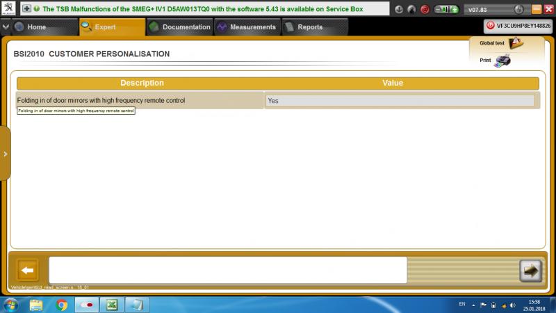

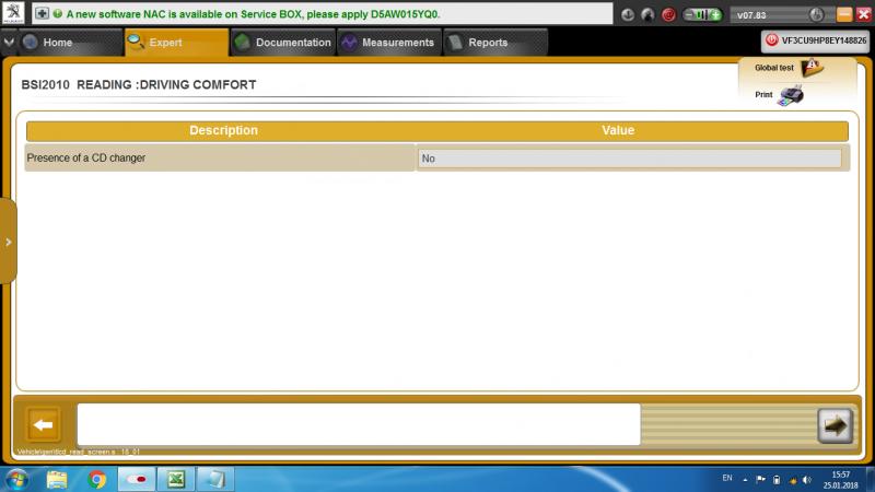

BSI/.../CONFIGURATION/... DRIVING COMFORT/ doar ceva legat de CD
BSI/.../CONFIGURATION/.../CUSTOMER PERSONALISATION/ Folding in of door mirrors with high frequency remote control (
Plierea oglinzilor exterioare cu telecomandă de înaltă frecvență.) Dar nu pot schimba YES in NO. Nu vrea cu nici o tasta,clic sau cifra de pe laptop, iar acea sageata din dreapta jos e inactiva cred ca nu face nimic.2008, 1.6 eHDi 92, CV PILOTATA, S&S;

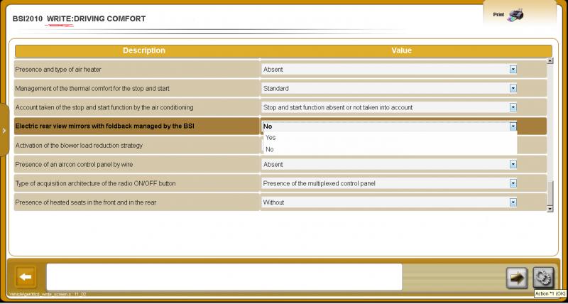

Atasam foto cu meniul din bsi de 208 :
Reparatie /Test per calculator /Nod 2 /Reparatie /Telecodare /Telecodare cu vizualizare a parametrilor /Telecodare manuala /Configurare vehicul......Daca esti numai pe vizualizare parametrii nu poti face telecodare !
Nu poti modifica setari nicaieri daca intrii pe vizulazare si tiparire, trebuie sa intri pe TELECODARE.

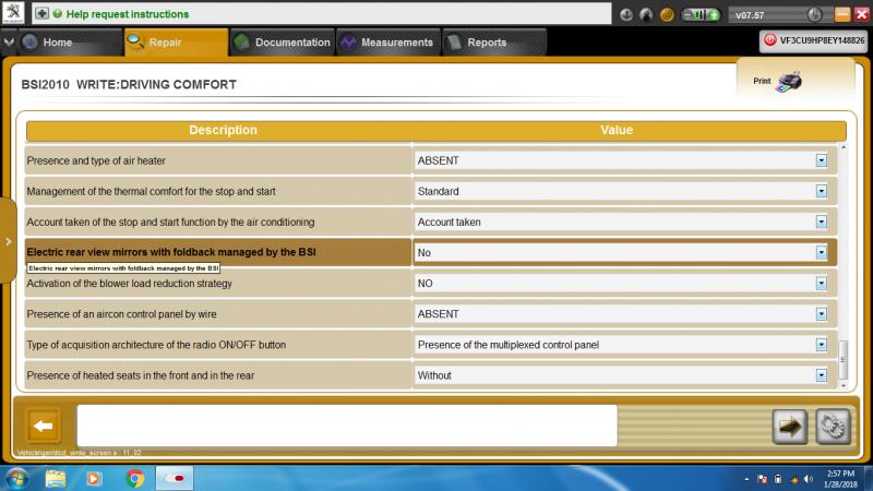

Nu poti folosi peste versiunea 7.62 de Diagbox pe BSI de 2008 sau 208. Te lasa sa citesti setarile dar nu si sa modifici. Pe v7.62 sau mai mica te lasa sa schimbi si limba
Stabil este v7.57.
Pe meniu in Engleza
intrii pe BSI/Repair/Configuration/Configuration with displaying of the parameters/Manual Configuration/Vehicle Configuration/Driving Configuration . Sa scrie ca in poza sus WRITE:, nu READING
Si mai la sfarsit Electric rear view mirrors with foldback managed by the BSI dai YES si pe urma pe rotite sa scrie in BSI.
Dupa activare iesi de pe BSI si testezi. Daca nu a luat setarea, scoti borna lasi 5, 10 minute fara baterie dupa o reconectezi si testezi iar.Last edited by Corin; 25-01-2018, 08:42 PM."Nu te pune cu prostul ca are mintea odihnita."
Sa inteleg ca trebuie sa dezinstalez totul si sa o iau de la capat cu instalarea dar sa ma opresc la v7.57.Mai e alta metoda de a face downgrade" la Diagbox?Originally posted by Corin View PostNu poti folosi peste versiunea 7.62 de Diagbox pe BSI de 2008 sau 208. Te lasa sa citesti setarile dar nu si sa modifici. Pe v7.62 sau mai mica te lasa sa schimbi si limba.Stabil este v7.57. .
Limba s-a schimbat in RO dupa indicatiile lui #gabi_1050.Incerc maine daca nu merge sterg tot si o iau de la capat.Multumesc de sfaturi.2008, 1.6 eHDi 92, CV PILOTATA, S&S;
Daca vrei ceva bun fara dureri de cap, da reinstalezi si ramai la 7.57 care merge pe orice oricand oricum.Originally posted by kokobau View PostSa inteleg ca trebuie sa dezinstalez totul si sa o iau de la capat cu instalarea dar sa ma opresc la v7.57.Mai e alta metoda de a face downgrade" la Diagbox?
Daca vrei ceva de moment intra pe 508 parca merge pe BSI si cu 7.83. Dar cand faci teste de genul asta cu alt model decat ai exista multe riscuri.
Iar penrtu Diagbox crakuit nu e nici o diferenta intre 7.57 si 7.83 pentru setari uzuale. Poate pe ECU e ceva, dar nu cred ca vrei sa faci tunning. Iar daca vrei recomand sa mergi undeva unde sunt specializati pe tunning."Nu te pune cu prostul ca are mintea odihnita."
Multumesc #Corin si #gabi_1050 ptr sfaturi ,am reusit sa setez optiunea ptr oglinzi numai dupa ce am reinstalat Diagbox si m-am oprit la v7.57.La acesta versiune nu pot seta limba Ro dar cred ca o sa incerc si v7.58 sa vad daca merge comunicarea cu 2008 si daca pot seta ca limba Ro.

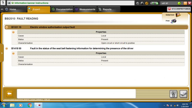

Acum ca am putut da scanare dupa erori am gasit 2 care nu se sterg, dar la ECU la altele imi zice ceva "not recognised" , nu am dat scanare decat pe 2008 nu alt model.2008, 1.6 eHDi 92, CV PILOTATA, S&S;
Acum m-am uitat si merge schimbata limba. Pe sageata aia in jos din stanga sus langa Tabul Home, daca apesi ai Configuration: Change User Language si Modification of The Language in Emergency.Originally posted by kokobau View PostMultumesc #Corin si #gabi_1050 ptr sfaturi ,am reusit sa setez optiunea ptr oglinzi numai dupa ce am reinstalat Diagbox si m-am oprit la v7.57.La acesta versiune nu pot seta limba Ro dar cred ca o sa incerc si v7.58 sa vad daca merge comunicarea cu 2008 si daca pot seta ca limba Ro.
La geamuri ai pus ceva modul in plus sau ai dezactivat ceva, iar la aia cu centura probabiil ai dezactivat-o"Nu te pune cu prostul ca are mintea odihnita."
Salut, nu am setat decat la oglinzi atat.Originally posted by Corin View PostAcum m-am uitat si merge schimbata limba. Pe sageata aia in jos din stanga sus langa Tabul Home, daca apesi ai Configuration: Change User Language si Modification of The Language in Emergency.
Masina am cumparat-o de 2 luni si nu am mers nicaieri sa ii fac setari, poate le-o facut fostul proprietar.La mine la centura cat si la pasager urla si imi apare in bord daca nu cuplez centura.
