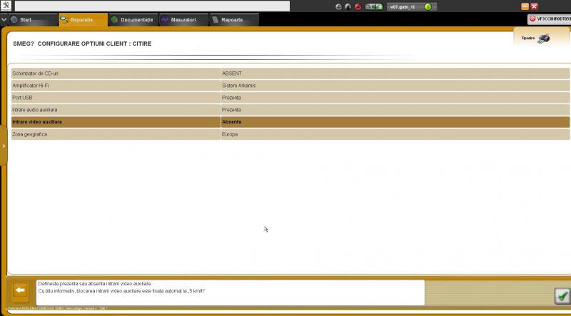

    Intrebam daca merge telecodat smeg+ in speranta ca ai incercat tu si cu noile versiuni a mers ca altfel parca nu as da 500 ron degeaba

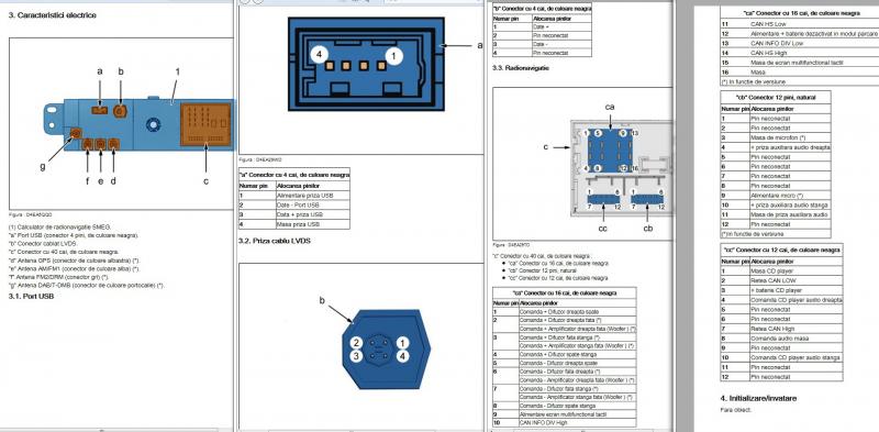

        • Salut,
          Are cineva schema electrica de conectare la BSI a calculatorului de senzori de parcare si camera de mers inapoi deasemeni si legatura de la camera de mers inapoi la calculatorul de senzori si camera de mers inapoi? Pentru orice varianta de Peugeot 208 sau 2008.
          Eventual si un cod de piesa dar nu cea din servicebox ca e cu 1609932480 si asta merge doar la reprezentanta, la alte magazine cere seria care incepe cu 9...
          Multumesc.
          Corin

            • Originally posted by Corin View Post
              Salut,
              Multumesc.
              Verificat pe schema de la 508 , similar ca si la rt4/rt5 sursa aici.
              Avi pinii 1 si 7 mufa alba,alimentarea camerei se subantelege.
              Trebuie activata functia cu diagnoza.
              • Multumesc pentru informatii. Am gasit tot de pe forum postat de tine iesirea de la pinii smegului.
                Din cate vad pini 1 si 7 pe mufa alba este mufa cc. Este corecta intrarea video pe pini aia?

                  • Corin : Este mufa cb (conector alb). Cc(conector neagru) este prezent pentru echiparea cu cd.

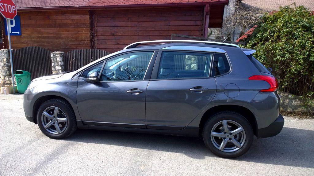

                    • Qalex spune-mi te rog ce dimensiuni au jantele din poza. inclusiv J-ul si ET-ul.
                      Vreau sa-mi iau ceva pe 16". Cele pe 17" care le am din fabrica au 6.5J17 CH4-20. Care ar fi ET-ul la aceste jante? 20?
                      Peugeot 2008 1.6 e-Hdi 115 CP gri platinium
                      • Originally posted by juventinu View Post
                        Salut. Jantele sunt acestea: http://www.konfigurator.brock.de/art...620F4108392000
                        Au fix dimensiunile jantelor stock.
