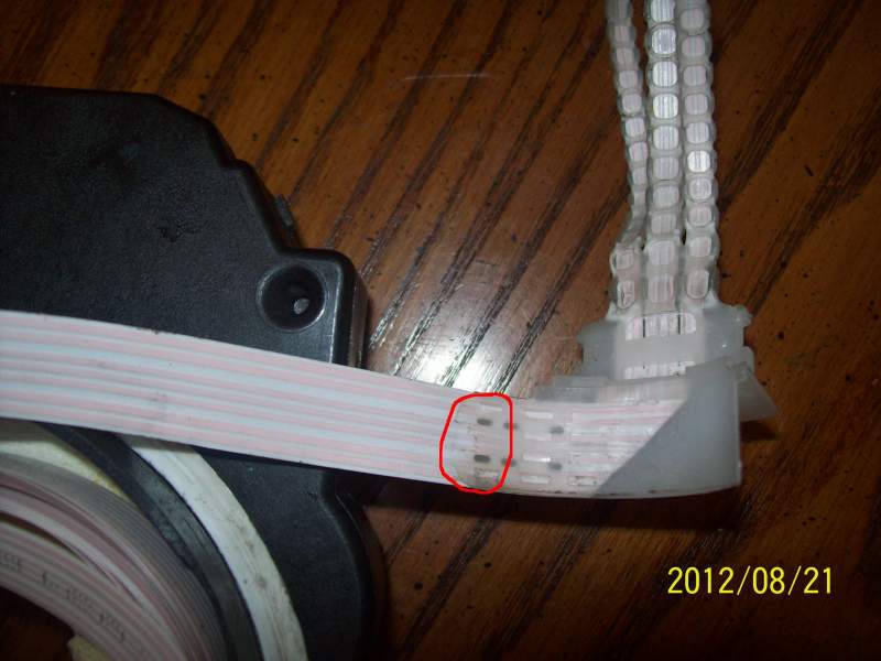

Nu curata plasticul cu cutitul.De o parte si de alta a rupturii la 1-2cm de ruptura topeste plasticul de pe firul rupt cu pistolul de lipit ca altfel tai si firul. Daca sunt rupte ambele fire atunci ai grija sa nu topesti in acelasi loc la amndoua ci la 1 cm o lipitura de alta sa nu faca scurt.Pe urma obligatoriu izolate, cel mai usor e cu pistol cu plastic dar poti gasi si alte solutii, chiar si poxipol bicomponent.

Am desfacut iar blocul de lumini, nu imi este foarte clar unde e intreruperea. Cu atat mai mult sunt nelamurit de ce s-ar strica la iesire din panglica catre mufe(intr-un post anterior un coleg pusese o poza unde incercuise cu verde). Practic partea asta e e fixa fata de volan... Asta seara o sa incerc sa o lipesc. Va tin la curent.307 1.6 16V benzina+GPL 110cp ± ?%
Banuiesc locul... sper sa fie acolo

Am reusit sa ii dau de cap, cel putin am descoperit locul problemei.
In poza atasata am incercuit cu rosu(gros) locul, este chiar unde intra banda in acel plastic transparent mai tare. Nu am putut sa ii fac poza pentru ca nu am avut cu ce.
Am dezizolat banda si am lipit o lita, cum spunea un coleg intr-un post anterior. Am dubii ca o sa tine foarte mult, dar macar stiu unde e problema si poate pana atunci imi vine vreo idee mai buna.
Momentan nu sunt probleme.
Da. La mine problema era pe cele 2 fire catre mufa albastra. Cred ca si celelalte 2 fire o sa faca figuri, dar le-am lasat asa pana cand se strica ele. A durat ceva pana m-am prins ca acolo e problema. Desi se vedea cu ochiul liber.
Oricum reparatia este relativ simpla. Eu am dezizolat panglica cu letconul, am cojit plasticul. Va recomanda sa crestati panglica vreo 5 centrimetrii in jos si sa introduceti, inainte de lipit, o bucata de tub termocontractil(1,5-2 cm).307 1.6 16V benzina+GPL 110cp ± ?%
