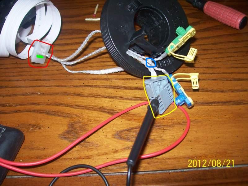

Eu am reusit sa ajung pana la bloc, dar nu am avut mult timp sa-l desfact sa vad ce se intampla inauntru.
Cred ca azi o sa il dau jos iar sa ma uit la lipituri si sa verific daca nu cumva e intrerupta panglica.
Am intampinat totusi o problema legata de comenzile radio. Nu am reusit sa pun la loc blocul fara ca plasitcele din jurul contactului sa stea aiurea. Idei?
Si inca ceva. Am gasit pe net un bloc de lumini care nu are comenzile radio. Se pot lua de pe al meu si pus pe celalat?307 1.6 16V benzina+GPL 110cp ± ?%

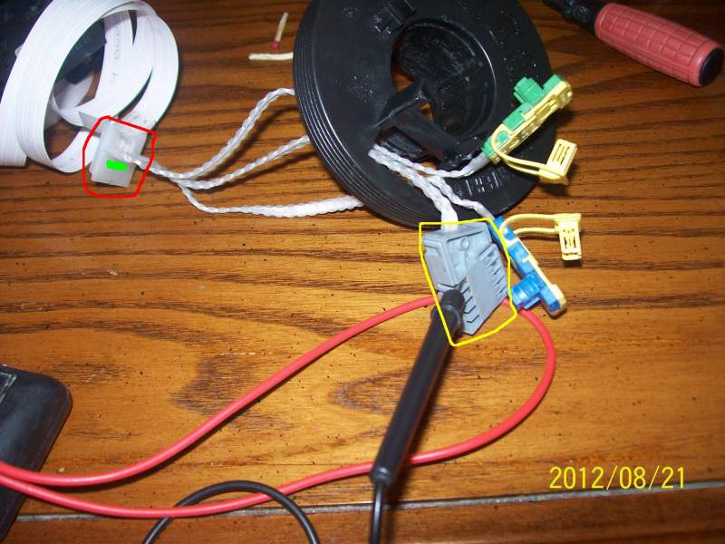

Da o gaura prin plasticul mufei si trece un fir litat prin ea pe care il lipesti de firul rupt din pnglica de o parte si de alta al mufei apoi iei un pistol din ala ce lipeste cu plastic topit si pui putin plastic din ala pe ambele lipituri sa le izolezi. Cred ca de fapt vrei sa spui de mufa de la iesire din bloc, cea de culoare alba incercuita cu rosu, care de fapt e doar un fel de capac. Gaura se da in partea facuta cu verde.Last edited by Cristi_M.; 23-08-2012, 02:49 PM.RHY 2.0 HDI 90CP
Poate m-am exprimat gresit intrerupta? Rupta se poate intelege mai bine..? Mufa a fost pusa prost si statea stratea umpic stransa si cred ca se freca de ceva.. si s-a rupt firul ala plat acolo unde am incercuit cu albastru. Am incercat sa il lipesc cu un fir inainte sa plec la serviciu dar nu a mers. Eu maine plec in concediu (+2500km drumul) si speram sa rezolv problema..Asta e!
Si da la mine s-a vazut cu ochiul liper pt ca si plasticul de deasupra era rupt..
