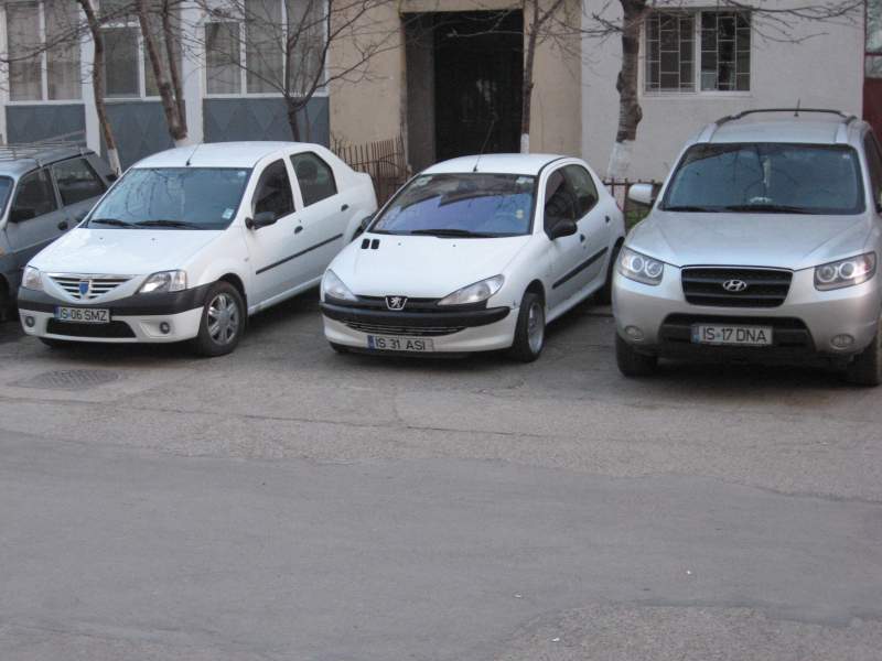

Buna ziua , mi-am achizitionat la sfarsitul anului trecut un peugeot 206 1.9D din 2001 inmatriculat cu doar 1000 de euro, stiam masina de multa vreme.. nu a fost prea ingrijita si m-am decis sa o pun pe picioare.. motorul pornea.. greu deoarece a stat pe dreapta aproape 2 ani, am pornit-o am adus-o acasa in iasi, si am facut ceea ce mi s-a parut logic, am schimbat uleiul , filtrele,distributia , pompa de apa, ca sa fiu sigur ca e totul in regula pe partea aceasta. Probleme sunt urmatoarele :
1 - Imi apare si dispare mesajul "Stop" in bord ( atasej poza),semnul acela rosu cu ! si () din dreapta si ticaie ceva uneori de 3 ori alte ori de 2 ori, poate e de la faptul ca trebuie sa schimb uleiul( mai am 500 km), dar toate acestea se intampla .. din septembrie de cat am masina
2 - martorii din stanga cu galben, (Precizez masina a fost lovita pe partea dreapta acum cativa ani.Nu stiu detalii, doar ca airbag-ul din dreapta a sarit.
Am pus masina pe tester dar nu raspunde OBD-ul decat pt partea de abs, airbag..
3 - inainte aveam pe masina jantele de tabla.. cu anvelope de iarna , acelea aveau ET 34, de curand i-am pus jante tot pe 14" de 7J dar cu ET 28, asa ca pe fata am fost nevoit sa ii pun distantiere de 5mm din duraluminiu, si sa polizez din calaret, dar partea din exterior (se vede in poze) mi s-a spus ca nu are nimic ca am polizat din el, dar as vrea si alte pareri. Logic mi se pare sa nu fie problema deoarece nu e partea de rezistenta si am polizat 2-3 mm zic eu.
Cu asta inchei. As dori ca un cunoscator in aceste modele sa imi lase date de contact, preferabil sa fie din iasi sa poata arunca o privire, multumesc anticipat.
