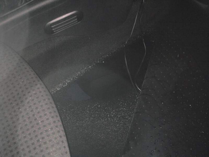

Nici nu stiu daca am mai mentionat pe aici ca luneta deformeaza, sau m-am resemnat... insa dezamagirea a fost si mai mare sa gasesc masina sambata pe dreapta fata, plina cu apa... am facut si poze sa le arat celor de la service, cand voi avea timp sa ajung pt garantie. Am adunat apa si am sperat ca nu a fost inchisa usa bine, dar sambata noapte, a plouat iar. Duminica, apa la loc.
