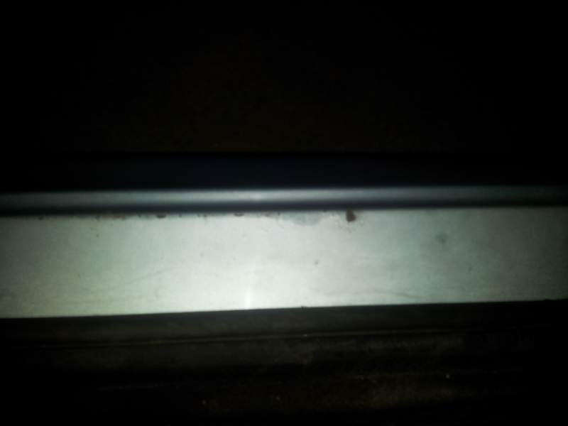

Salut,
1. Am inteles ca, caroseria ar fi galvanizata si ca nu ar trebuii sa prinda rugina. Masina am luat-o recent dar anul de fabricatie este 2007. Am la sofer si la pasager fata dar mai ales pe capota.. puncte si punctulete de rugina. Sfaturi... rezolvari sunt bine venite.
