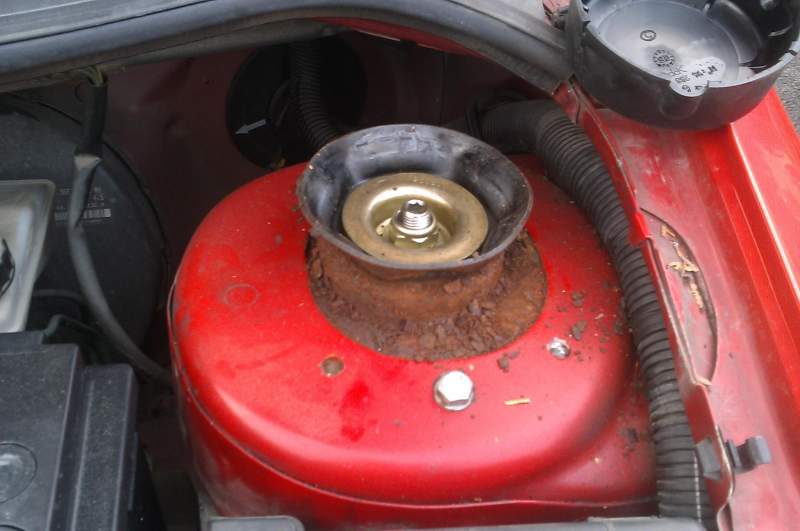

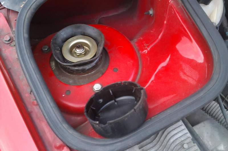

        • am reusit sa pn niste poze
          • Cred ca piesa care ti-a ruginit e flansa amortizorului si se comanda separat. Daca nu ai aparatoarea de noroi e posibil sa iti sara apa sau sa se fi scurs de pe parbriz.
            • intrebare: oare e indicat sau nu,sa pun ceva vaselina pe undeva pe acolo in momentul cand schimb amortizoarele??face rau face bine?vaselina?
              aparatoare de noroi nu am ca stiu ca daca ma uit pot vedea amortizorul si arcul parca....sunt scumpe aparatoarele de noroi?merita investitia ?
              • Eu inca n-am auzit ca vaselina sa faca rau la fier, cind umbli acolo daca nu e necesara schimbarea flansei adica bucsa sau rulment uzate, curata bine piesa respectiva, da-i cu grund sau vopsea si poti sa-i pui vaselina cat cuprinde.
                    Aparatoare de noroi, prin definitie este o protectie de mizerie a tijei amrtizorului.Fara acea teaca , durata de viata a amortizorului scade in mod dramatic. Vaselina agraveaza uzura deoarece retine particule abrazive.

                    • Salut baieti...am reusit sa imi schimb amortizoarele,rulmentii de la amortizoare,simeringurile si uleiul din cutia de viteze.
                      Simeringuri originale pret:76 ron\buc
                      Rulmenti amortizoare Sachs pret:60 ron\buc
                      Amortizoare Sachs fata pret:181 ron\buc
                      Ulei cutie viteze pret:30 ron\L
                      ca un sfat:pt cei care schimba amortizoarele este recomandat sa se schimbe si rulmentii pt ca intra apa la ei...cel putin la mine asa a fost cel de pe stanga
                      unde avea rugina multa pe flansa...dar m-am linistit dupa ce am desfacut si am vazut ca flansa este destul de groasa.
                      Am sa atasez o poza sa vedeti cum aratau rulmentii de la amortizoare.(cel din dreapta era blocat aproape complet cel din stanga mergea dar ...greu)
                      Numai bine si fara incidente.Bafta!
