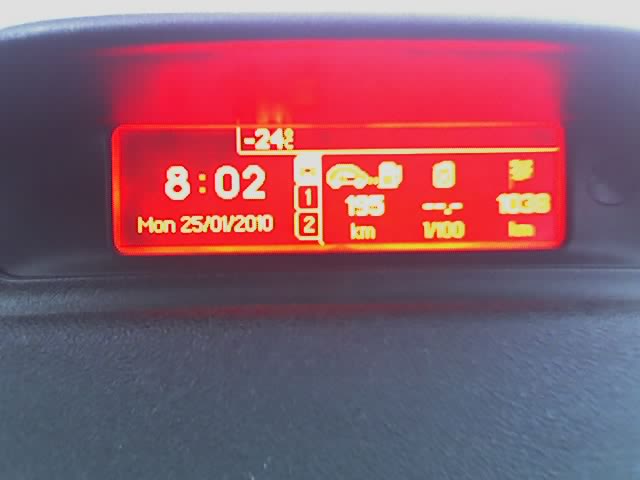

                          Cobor , in parcarea din spatele blocului , masina toata,cristalizata, brumarita , inghetata nici nu stiu cum sa mai zic ! Un frig de macinai pietre. Deschid masina , vad schimbatorul in treapta 1 , mi-era frica sa pun mana pe el . Evident ¨tzapan¨ bag cheia in contact , astept sa se stinga martorul de bujie , ultimul s-a stins . Dau la automat , nimic . Ma uit pe afisajul CB -35 grade Mai pun odata contactul , las de 2 ori sa se incalzeasca bujiile , mai incerc sa o pornesc , nimic ... Fumez o tigara de nervi , mai incerc odata , nimic ! Deschid capota , ma uit ¨ca si curca-n lemne¨ o inchid , mai incerc odata si ... nimic ! Nu vrea sa porneasca si nu vrea pt ca ea ea incapatanata si inghetata ! Deschid capota din nou ma uit in vasul de expansiune ,desfac dopul, vad ceva cristale de gheata in antigel . Mi-am dat seama ca este exagerat de frig , am inchis masina si m-am lasat pagubas .
                          Revin la ora 11 , incerc o singura data sa o pornesc si degeaba . Iau 2 pungi de gunoi si un bidon de 5 litrii , le umplu cu apa calda , pun o punga pe baterie , una pe motor,pe capacul de la chiulasa (stiu ca degeaba , dar nu aveam unde sa o pun) Torn apa calda pe filtru de motorina si pompa de injectie si putin pe la termostat . Dupa vreo 10 minute , incerc sa o pornesc . In sfarsit porneste (in bord arata vreo -10 grade) Stau de ma plictisesc cu ea pornita pana se dezgheata schimbatorul , si reusesc sa plec si eu din parcate . Faina zi ....
