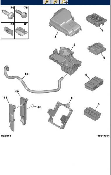

                  • Salutare, am mai pus intrebarea asta si pe thread-ul "Problema pornire Peugeot 407 1.8 benzina", dar incerc si aici.Ideea e ca am un P407 benzinar (modelul 6D, 116CP), iar acum cateva zile am oprit motorul in trafic si n-a mai vrut sa porneasca.
                    Am dus-o la un service particular, cu diagnostic de bloc sigurante motor decedat. Inteleg ca unul nou costa aprox 1000RON, dar tinand cont ca nu mai tin masina mai mult de 2-3 ani, m-as arunca la unul SH.
                    Ajutati-ma va rog cu cod un de piesa/detaliu cu care sa identific clar BSM-ul la un parc de dezmembrari. Din ce am gasit pe net, codul ar fi 6500CG sau BSM L01-00; problema e ca dupa acest cod gasesc si BSM-uri demontate de pe motoare diesel. Am atasat pozele cu cel gasit la dezmembrari, dar nu sint sigur ca este cel bun.
                    Multumesc anticipat
                    George
                    • Da-ne un VIN sa vedem ce ai pe masina.
                      • Salut, banuiesc ca te referi la asta: 6D6FZ.
                        Am incercat astazi sa verific direct pe masina, dar guess what, mecanicul nu mai era si nu are program sambata si.....
                        Mi-a dat un cod (6500CG) si "sa zic mersi ca mi l-a dat si p'ala" (ma rog, aia e o problema in secundar; ideea e sa identific piesa corecta).
                        • Nu, se referea la Vehicle Identification Number, cel care incepe cu VF..... (serie de sasiu, daca vrei sa-i spui asa). In baza VIN-ului se poate identifica codul piesei corect.
                          Tigaia
                          • In acest caz: VF36D6FZB21163085
                            • Din ce am sapat pe net, codurile ar fi 9656005580 sau 9656086080, dar sint atat de ametite, ca nu stiu care e pentru diesel si care pentru benzina (nu-s sigur nici macar de identificarea asta).
                              • Codul pe care ti l-a dat mecanicul este corect.Codul original Peugeot este 6500 CG si este vorba de BSM-L02-00.Il mai gasesti si sub codul de producator(Siemens) ca 9661682680.Am gasit pe net ca se poate regasi pe toate motorizarile Peugeot pana in iul.2007 cu exceptia motoarelor 2.0 Hdi.Il mai gasesti si pe Citroen C6 pana in sep.2007.Spor
