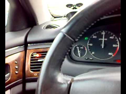

  • Poate se refera la celalalt montaj, cu ledurile verzi, portocalii si rosii, care indica temperatura de evacuare.
    • Salut, catre toti cei in dialog,
      Decat sa ''caute" o persoana led-ul aprins la luneta (ziua) sau altceva, mai bine sa lasam peugeot-ul cum l-a facut 'monseniorul' lui fara led si fara pricina de neatentie deci fara led.

        Daca te gandesti la siguranta soferului, din ce tin mine acest led fusese pus la luneta, fix in raza de actiune a oglinzii retrovizoare, deci oricum te uiti in acea zona si este si safety.
        • La postul de observatie de ce sa adaugi vorba de roti tuning etc . Peugeot da o informatie despre simptome la regenerare in carnetul de bord al marcii, nu pot sa fac o polemica despre atentia la ce se intampla d u p a l u n e t a ci nu la luneta (pe urma nu te poti supara ca fiecare cu parerea lui, aceasta a zis-o Musatescu nu Muscatescu (cu sh) deci nu ''ne muscam' pentru libera exprimare a unei pareri, pentru atentia la volan a unuia sau a altuia , capacitate mai putina sau distribuita aiurea in timp ce in fata se poate interpune, subit ceva.
          Deci va (pe toti si pe tine te)rog fara polemica, fiecare cu parerea lui. Ca sa fie explicabil cu voie buna, nu o sa cautam ziua musca pe luneta ci dupa - prin luneta - spre (dupa lumea in miscare ). Multumesc, Asgard, te salut.

          • Deci nu este vorba de polemica dar te rog sa vii cu ajutor, o solutie, o idee la ce a intrebat un coleg.
            Nu-mi explica de atentia la volan, si de cum iti influenteaza viata un simplu led care daca ai sa urmaresti urmatorul topic o sa-ti dai seama ca, colegul gabi_1050 a facut o treaba buna si l-a amplasat exact unde trebuie. Uite si topicul : http://www.peugeotclubromania.ro/forum/threads/33609-Montare-indicator-regenerare-fap
            Daca esti posesor de FAP ai sa stii atunci ca acesta este un mare pain in the ass , iar daca nu-l exploatezi corect ii poti scurta drastic durata de viata cu conseciente financiare destul de grave pt buzunar.
            Ce au facut colegii , unul a facut un senzor, altul un led , este de apreciat si inseamna progres.

                          Cred ca este vorba de indicatorul de temperatura a fap-ului care la aprinderea simultana a mai multor leduri face prea multa lumina......tot colegul @Asgard daca ne lumineaza

                          • Verde-regenerare, galben-temperatura normala de oprire a motorului.
                            Mai multe detalii nu pot sa dau, si stii si tu foarte bine asta.
