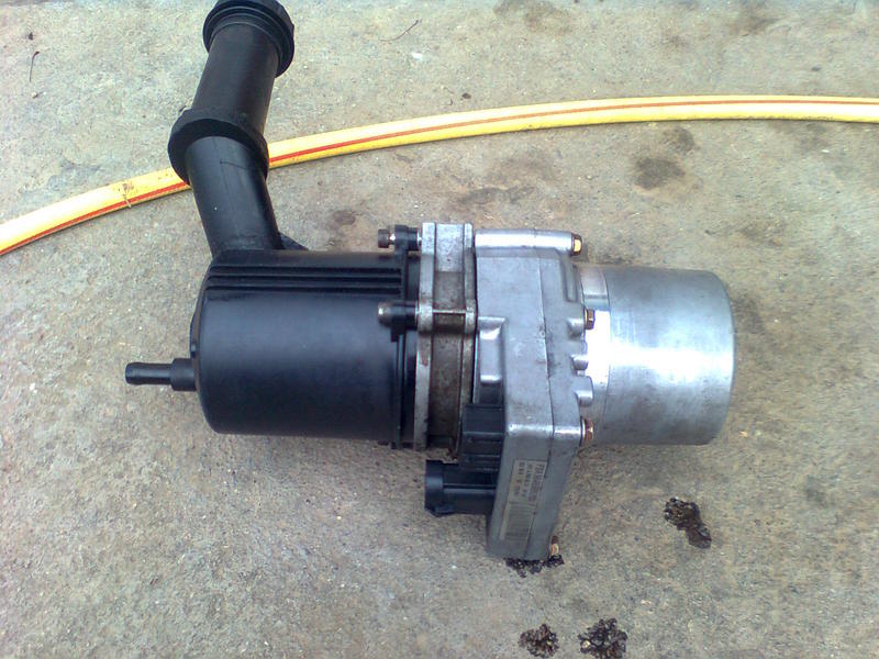

    Eu mi-am facut singur aerisirea instalatiei si schimbul de ulei . Cum am stiut sa fac ? Nu mai tin minte exact de la cine am aflat . Dar in mare mi-a iesit . De golit lichidul nu am gasit alta solutie decat ,demontata pompa , si viraje maxime stanga dreapta "la rece". Am reusit sa scot din instalatie cca 750 g de ulei (uleiul vechi Mobil ala care mi-a stricat partea hidraulica a pompei) .
    La pus ulei si aerisit am procedat astfel :
    Montat pompa la locul ei cu ambele furtune/conducte pus ulei in ea prin gatul de umplere , 5 viraje maxime stanga dreapta la rece , completat nivelul daca a scazut (la mine a scazut ) , 2-3 viraje stanga-dreapta apoi pornit motorul , iar la fel 2-3 viraje stanga dreapta maxim cu motorul pornit, verificat nivelul de ulei , completat daca este necesar (la mine nu a mai fost necesar) . Dupa toata treaba asta , am mers cu masina prin oras cca 70-80 km , am verificat inca odata nivelul , a fost ok .
    In specificatiile tehnioce la 307 ar trebui 800 g de lichid/ulei servo .
    Nu stiu daca este 100% corect cum am facut eu , dar imi merge bine servo si sper sa nu mai am probleme.

        Later edit: M-am uitat astazi la pompa ce am "bulit-o" cu uleiul Mobil ATF 220 (care este pt cutii de viteze automatice, cred ) Nu are surub/dop de golire a lichidului , asa ca nu m-am inselat :naughty:
        Poze cu pompa de servo si uleiul care l-am pus acum.
