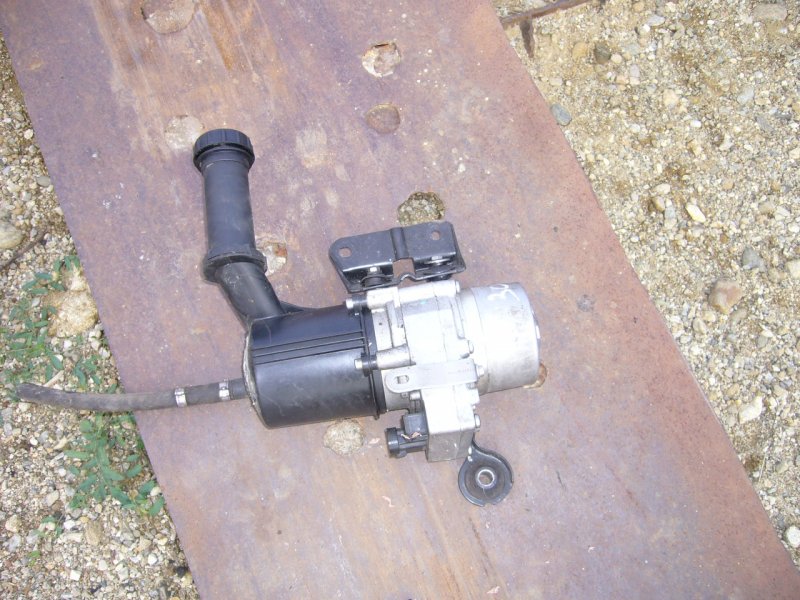

    @olar_gaby Vezi mai sus ce ti-am scrie eu , pt ca voi vorbiti aici despre lucruri diferite !
    Vezi poze , am gasit una pe google si una pe servioce-box !
    @SonyAD Omul are 307 , nu a comfirmat dar sigur are pompa servo electrica

      fanel 307 am vazut ce ai scris dar nu stiu ce fel de pompa am.am urmarit traseul de la busonul rezervorului de lichid servo si duce la ceva asemanator cu AC .ori este compresorul AC ori este altceva.mentionez peugeot 307 1,6 benzina 109 ps
      mersi mult fanel 307.mi-ai raspuns la intrebare inainte sa intreb.deci asta e pompa servo.nu este lagata la cureaua accesorii.asta am gasit si are niste mufe.maine ma uit mai bine poate pot sa ajung la ele sa le curat si sa dau cu contact spray.

          salut sony ad.pompa mea este ca cea din poza.deci e electrica.poate am n oroc si sunt contactele.eu nu am scut si s-ar putea sa si intrat zapada si ulterior sa oxideze.am vazut ce poate sa faca o mufa oxidata.oricum multumesc de sugestii.ar trebui sa aiba doar mecanicii cu experienta peugeot 307. pe mine ma depaseste.

                              asta ma intreb si eu.sunt doua tipuri de pompe:electrice si hidraulice.cred ca arata la fel doar ca cea electrica este sub farul stang(aprox) cum te uiti la motor si are niste cabluri,furtune si cea hidraulica este antrenata de cureaua de accesorii.trebuie sa ne lamurim cum se poate rupe sau ce defecte poate sa aiba.totusi o amarata de pompa costa cat kitul de ambreiaj.care stie mai bine ca noi rog sa dea niste informatii sigure.
