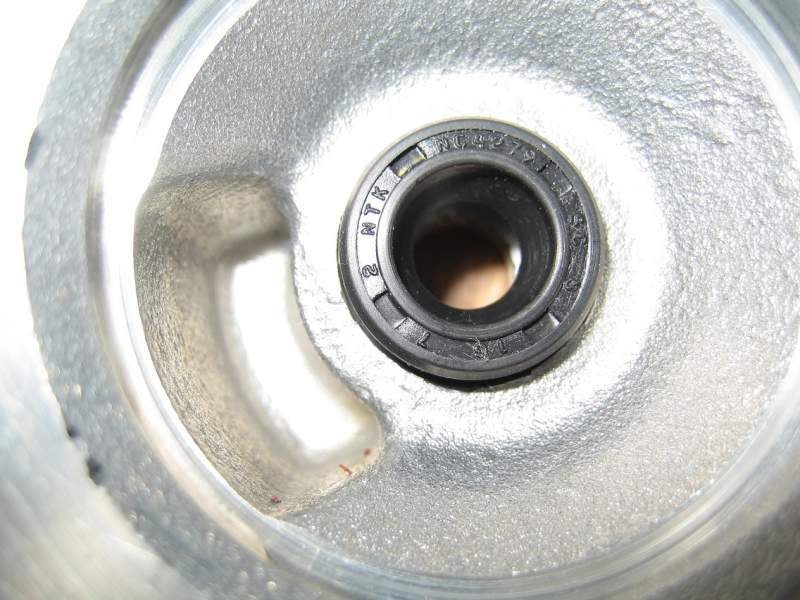

Se poate sa fi gresit montajul simeringului, totusi din cate stiu partea cu arc trebuie sa fie inspre zona cu ulei. Siguranta a fost montata identic cum am gasit-o. Voi face niste poze in weekend cand voi da jos iarasi pompa.
Pompa directie - Probleme, intretinere, modificari
Pompa servo desfacuta
Niste poze cu pompa servo desfacuta .Montajul semeringului a fost facut ca in imagini , si siguranta pe aceeasi pozitie. Sunt zone putin zgariate, si vreu sa stiu daca este obligatoriu sa le slefuiesc. Semeringul este doar pus pe pozitie NU si montat. Spuneti daca asa se monteaza. Garnituri rotunde sunt doar 3 , exista mai multe ??.
Sa inteleg ca ai desfacut din nou pompa?...la a doua desfacere ai mai gasit ulei in placa si/sau motor?Daca nu atunci nu mai umbla la semering.Problema ta vin de aici:
La scoaterea semeringului ai produs niste zgarieturi destul de grave.Acestea din urma nu cred ca mai pot fi remediate.Incearca prin metoda 'slefuirii in oglinda' adica cu un smirghel foarte foarte fin pe o bucata de oglinda sau sticla doar partea afectata(cea incercuita de mine)dar nu cred ca va da rezultate foarte mari.Acolo trebuie sa fie perfect plan si etans,exact ca la garnitura de chiuloasa.Daca scapa presiune atunci apar intreruperi.
Parerea mea este ca pompa este compromisa.In unele poze se vad si niste urme de uzura mai mari.
Singura scapare este gasirea unei pompe sparte (masina lovita) si schimbata doar pompa in sine fara placa si motoras daca zici ca sunt ok.Last edited by papi_grasu; 19-11-2013, 11:06 AM.Asistenta auto non stop 0742287940.
" Sa inteleg ca ai desfacut din nou pompa?...la a doua desfacere ai mai gasit ulei in placa si/sau motor? " Raspunsul este DA, am gasit ulei in motor si pe placa electronica. Desi cantitatea de ulei era mult mai mica , era totusi ulei imprastiat peste tot. Vreau sa stiu , daca montajul simeringului este corect cum am prezentat in poza 3 , adica cu arcul inspre zona cu ulei. Atasez si o poza cu montajul sigurantei la simering ( aripioarele sunt orientate in sus). Voi prezenta niste poze si cu piesele rectificate. Si axul il voi rectifica pt ca se simte in sant.
Daca nu reusesc o trimit cu cea mai mare placere. Iti multumescOriginally posted by papi_grasu View PostMontajul este CORECT.Greseala s-a facut la demontat si extras piesele.
Grija mare cu rectificarea pieselor uzate...este vorba de microni...
Daca nu reusesti trimite pompa la mine si o scot eu din boala...
Am montat simeringul, si am inchis pompa hidraulica fara partea electronica. Totusi nu sunt sigur cum trebuie sa vina montate cele 2 garnituri ce se monteaza la bucsele de la rotile dintate. In pozele atasate am desenat cu negru montajul actual, si cu rosu cealalta pozitie . Eu cred ca sunt montate corect in desenul cu negru, dar astept confirmarea dvs. dl papi. Am facut o proba sa invart axul si-mi pare ca se misca destul de greu , adica nu se invarte cu mana simplu , trebuie sa pun o cheie hexagonala in capat ca sa invart axul. Este corect sa se miste mai greu, blocat sigur nu este.
