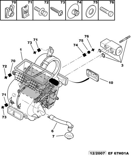

Daca te duci pe partea dreapta (la pasager ) in stanga la picioare are un ornament mai mare negru si are un surub cu torcx de 20 il desfaci si in dreptul la scrumiera jos de tot pe tabla are un furtun mai gros dar scurt care se introduce in podeaua masini ,dar de la becurile de climatizare nu are cum sa ajunga pana la acel furtun .daca vrei cand esti langa masina da-mi un telefon si am sa-ti explic cum sa umbli la acel furtun ti-am atasat o poza si reperul cu numarul6 este furtunul de care ti-am vorbit.salut
