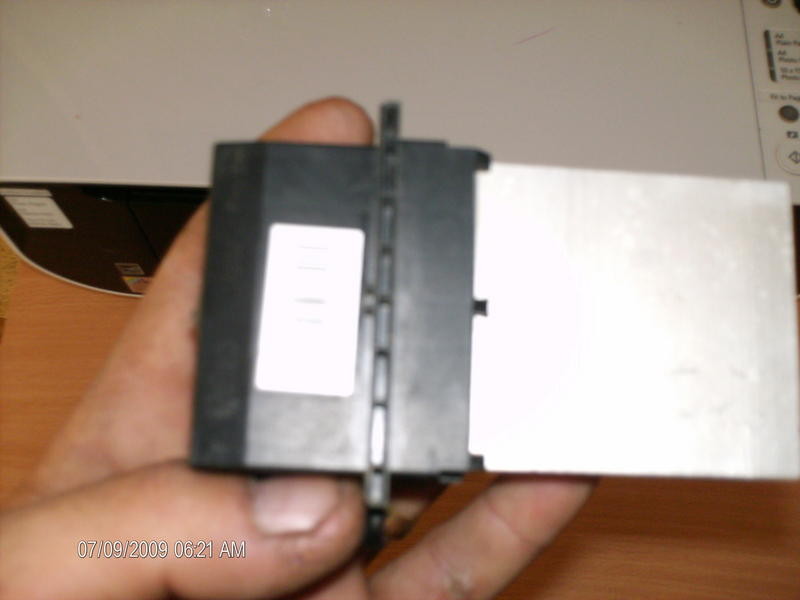

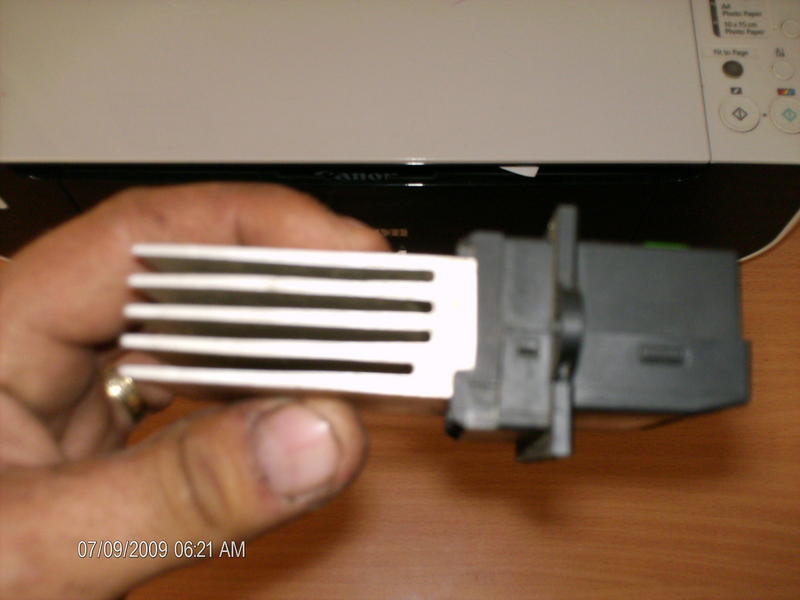

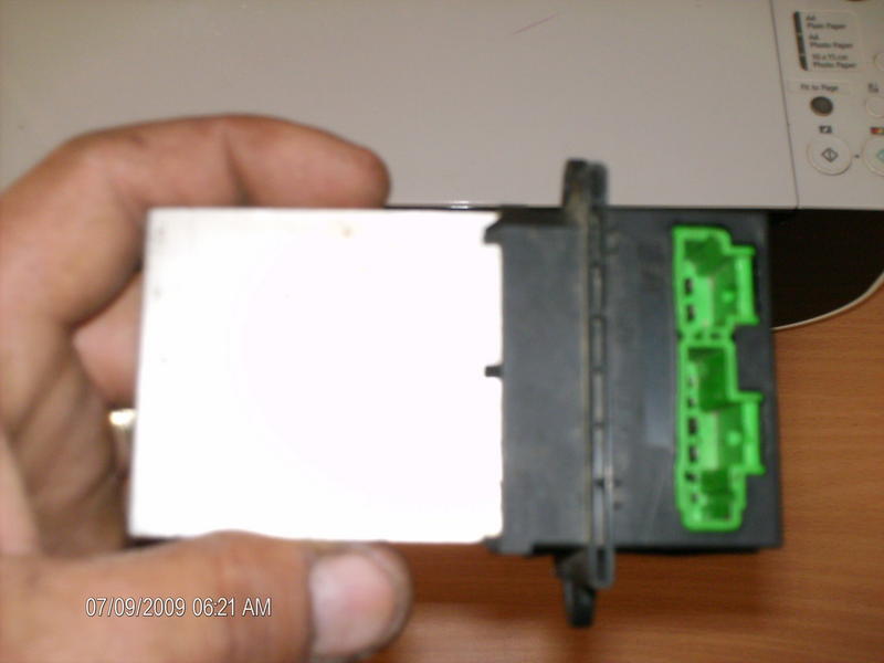

                        • Salutare din nou. Ai avut dreptate Cosmin s-a dus senzorul care comanda motorasul. Din pacate acesta nu se poate cumpara decat impreuna cu motorasul pt ca este atasat de acesta. L-am gasit in dezmembrari la 150 ron si sper sa mi-l trimita luni. Multumesc pentru ajutor.
                          • Pune si tu o poza cu modulul respectiv.
                            • Hai ca va pun eu poze.
                              • Mda, se pare ca este acelasi ca cel care s-a dus si la mine, numai ca al meu arata putin diferit in sensul ca nu aveam 5 buc de tabla/aluminiu, ci erau numai pini. Probabil ca s-a mai schimbat in functie de anul de fabricatie. Am pus si eu o poza.
