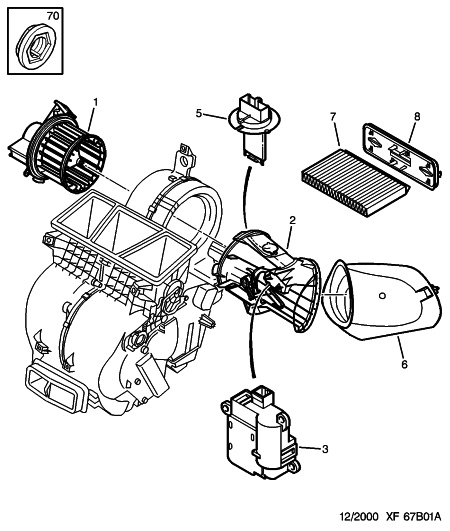

                      Un sfat,va rog.Nu merge ventilatorul pe treptele 1 si 2.Treptele 3si4 ok.
                      • nici la mine, cateodata nu merge treapta a 2-a. de ce oare ?

                        • In interior langa aeroterme exista un rezistor de control al vitezei de la ventilator (aeroterma), daca acesta se strica nu mai functioneaza decat treptele mari.
                          In imaginea de mai jos este vorba de reperul 5, oricum pentru o identificare corecta a problemei este recomandat sa apelezi la un service.
                          • Dupa cate pare, rezistorul este pe partea dreapta a aerotermei.
                            Noi cum rezolvam, ca la service stim sa ne ducem. Nu ai o imagine mai mare, "adioperator " ? Poate intelegem ceva si facem noi.

                            • Din pacate nu am o alta imagine, piesa respectiva nu se repara ci se inlocuieste cu una noua. Cred ca poate fi accesata daca se demonteaza cutia torpedoului din dreapta.
                              • sti si cam cat costa distractia? nu am reusit sa ajung la service fiind plecat,si sa stiu cam la ce sa ma astept
