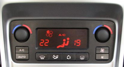

ashtefan lucreaza independent...si apasand pe acel buton obtii 3 moduri AUTO, A/C si ECO
@buhaivictor: Inseamna ca la mine e ceva in neregula. Nu pot obtine un singur mod de nicio culoare. Ori ambele ori niciunul. Cred ca trebuie sa fac o vizita in service. Desi nu am niciun chef. Dar daca o sa gasesc un service sa imi montez si Cruise Control, atunci o sa ma duc sigur. Multumesc. Bafta.
L.E.: Despre care buton spui? Ca eu la clima am 2 butoane: unul A/C si unul AUTO.Last edited by ashtefan; 12-03-2007, 05:45 PM.
pai la mine de pe AUTO porneste aerul si apare pe afisaj "AUTO"...daca apas pe A/C imi apare pe afisaj "A/C" si se simte o marire a turatiei in ventilatoare, daca mai apas o data pe A/C apare pe ecran "ECO" si se simte o micsorare a turatiei ventilatoarelor..."Uneori iubesc, alteori...plang!"
pai la mine daca apas pe AUTO porneste aerul si apare pe afisaj "AUTO"...daca apas acum pe A/C se simte o marire a turatiei ventilatoarelor si apare pe afisaj "A/C" si daca mai apas o data pe A/C se simte o micsoarare a turatiei ventilatoarelor si apare pe afisaj "ECO"...la asta ma refer ca apar 3 moduri independente...sincer nu stiu care este diferenta cand pe afisaj este "AUTO" si cand este "A/C"..."Uneori iubesc, alteori...plang!"
Problema la mine este ca pe oricare din cele 2 butoane apas:AUTO sau A/C imi apar pe display ambele simboluri si porneste si A/C(se aude cum cupleaza). Nu pot face sa imi apara NUMAI AUTO sau NUMAI A/C. Nu stiu ce poate fi dar cu siguranta e ceva in neregula. Trabuie sa merg cu ea in service pentru o diagnoza. Bine ca e in garantie
@buhaivictor & ashtefan: Atentie mare aveti modele diferite de masina (din avatare) si respectiv modele diferite de climatizare. buhaivictor are clima uni-zona iar ashtefan are bi-zona. La modelul vechi avea intradevat 3 moduri. Cel nou are doar 2 AUTO si MANUAL. Pe modul auto A/C-ul e activat automat dar porneste doar daca este necesar.
@dan_m: Pai tot nu m-ai lamurit. Intr-adevar, eu am clima bi-zona. Problema mea este ca nu stiu daca e normal sa faca asa si anume: pe oricare buton as apasa(auto sau a/c) pe display imi apar ambele simboluri. Deci nu pot selecta doar auto sau doar a/c. Cred totusi ca e o anomalie.La tine e la fel? Nu poti selecta doar a/c sau doar auto? Bafta
stai linistit...sunt sigur ca asa e conceput softul fiindca unui prieten cu un pug din 2005, zice el cu clima bizona, i se intampla la fel...am vazut si eu...tot timpul are pe ecran si "AUTO" (in partea de sus a ecranului) si "A/C" (in partea dreapta jos) ....doar cand activeaza ECO, dispare AUTO si A/C"Uneori iubesc, alteori...plang!"
Da, si la mine AUTO lucreaza impreuna cu afisarea A/C. Totusi desi scrie A/C tot timpul acesta nu merge tot timpul, lucru sesizabil cu capota deschisa (de afara). Cred ca afisarea A/C inseamna ceva de genul "ca poate folosi A/C-ul daca e necesar". Oricum acest nou model de clima bi-zona poate fi imbunatatit ca si functionare. Cum a mai spus cineva, nu se poate opri decat apasand de mai multe ori pe butonul de nivel ventilator. Mai mult inteleg ca la VW are un mod in care se poate folosi UNI-zona (adica sa invarti de un singur buton si sa se ajusteze ambele zone - eu de cele mai multe ori merg singur in masina si trebuie sa fac 2 miscari sa ajustez temperatura) ceea ce ar fi frumos, util si mai "safe".Originally posted by ashtefan@dan_m: Pai tot nu m-ai lamurit. Intr-adevar, eu am clima bi-zona. Problema mea este ca nu stiu daca e normal sa faca asa si anume: pe oricare buton as apasa(auto sau a/c) pe display imi apar ambele simboluri. Deci nu pot selecta doar auto sau doar a/c. Cred totusi ca e o anomalie.La tine e la fel? Nu poti selecta doar a/c sau doar auto? Bafta

ideea e urmatoarea .. cand apeshi a/c porneshte pe auto .. tu setezi care vrei sa fie temperatura shi il lashi in pace .. (aici vine in ajutor mod'u auto) cand in mashina sunt x grade cate ai setat tu atunci el se opreshte shi porneshte pe cald sau pe rece in cazul in care temperatura respectiva a fost depashita.. daca vrei sa lashi a/c pornit fara auto tot ce tre sa faci e sa apeshi pe butonu de micshorare sau marire a debitului aerului bagat in mashina .. shi/sau directionarea lui in interior..
