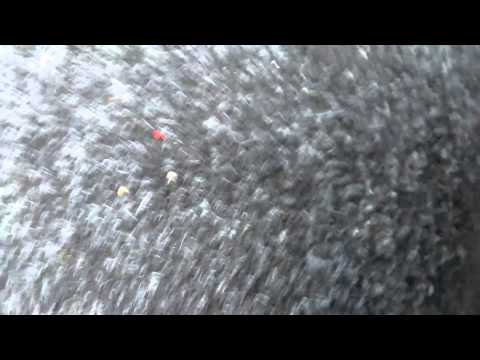

Ma poate ajuta si pe mine cineva, am o bataie ciudata la ambele roti spate (pe dreapta este mai pronuntata) insa nu imi pot da seama care este mai exact problema. Amortizoarele eu banuiesc ca sunt OK, sunt Bilstein si au putin peste 2 ani (maxim 25.000 km). Zgomotul se aude in permanenta cand trec peste o denivelare. Am inregistrat un video in care daca sunteti atenti, se poate auzi bataia (secundele 0:08, 0:16, 0:20, dar se aude cam pe toata durata videoului). Zona pe care am filmat-o este oala din portbagaj, unde este roata dreapta spate.
A mai patit cineva? Posibile rezolvari exista?
Am rezolvat problema, poate mai pateste cineva. Problema era de la bucsele de la puntea spate.
