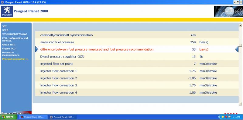

                Pe tester imi arata ca injectoarele 1,3,4 sunt chiar foarte bune (corectie in jur de 0 , +/- 0.2) iar injectorul 2 (corectie 1.2 .. mare).
                V-ati mai intalnit careva cu comportamentul mentionat? Banuiala mea e ca injectorul 3 nu functioneaza bine. Partea ciudata e ca sub 0 grade totul e perfect, peste 0 grade .. se balbile putin si fum alb pt 1-2 min.

                • Cine poate sa inteleaga ce se intampla cu injectoarele astea la un 1.6 hdi 110 CP, pentru ca eu nu mai inteleg nimic, trecerea de la o extrema la alta, de la + la -. Injectoarele au fost puse pe banc de verificare Bosch iar verdictul a fost ca functioneaza in parametrii normali toate.
                  Masina merge asa de mai bine de un an, are ceva batai in sarcina din ture joase care se aud si in habitaclu, erori nu da, doar scoate fum negru in sarcina si gaze intepatoare la relanti

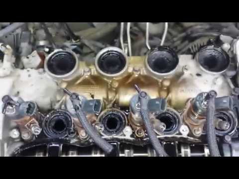

                    Salut, imi curge motorina la conducta de la injector, trebuie inlocuite acele conducte sau trebuie asezate pe o anumita pozitie? Am incercat sa le strang, dar sunt stranse suficient, vreo solutie ceva, este vorba de motor 1.6 HDI.
                    • daca e crapata conducta se schimba, pentru inceput incerca sa desfaci piulita de tot si incerci sa pozitionezi conducta cit mai central pe "gaura" injectorului (stringerea se face pe con) dupa care stringi piulita.
                      esti sigur ca pe la conducta scapa?
                      • Da scăpa pe la o conductă ca se vede umed tocmai sus,o sa incerc sa o pozitionez mai bine ,se schimba greu conductele acestea,mai se demonteaza ceva in afara de tubulatura la aer,filtru aer cu suportul acestuia,am vazut ca sunt prinse tocmai jos pe rampa?
                        • probabil ca da, eu nu am schimbat la mine, informativ atasaez un filmulet : daca te inspiri incepind cu minutul 1 o sa iti dai sema cum se inlocuieste.
                          • Multumesc de informatii,am fixat mai bine conducta si vad ca nu se mai vede ca mai curge motorina,o sa vad si la drum lung cum se comporta,am mers doar vreo 30 km
