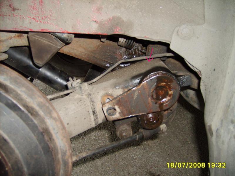

demontare brat punte spate 206 sw. Urgent!!!
Salut. Am si eu o problema cu bratul din partea dreapta spate...scartaie foarte rau si troncane...as vrea sa il dau jos sa vad ce as putea sa-i fac dar nu stiu sa il demontez. v-as fi foarte recunoscator daca m-ati putea ajuta cu indicatii sau eventual poze. Multumesc anticipat.Peugeot 206 SW, 1.4 HDI ,2005; Peugeot 207 SW, 1.6hdi, 2008; Peugeot 5008, 1.6hdi, 2012.
Chiar nu stie nimeni cum se demonteaza acest brat ?
MOD: Foloseste majuscule la inceputul frazei!Last edited by mjustin; 21-07-2008, 08:17 AM.Peugeot 206 SW, 1.4 HDI ,2005; Peugeot 207 SW, 1.6hdi, 2008; Peugeot 5008, 1.6hdi, 2012.
