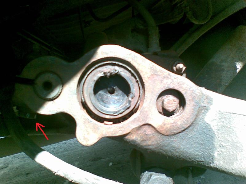

Azi....am incercat sa desfac unul din brate (pe cel care are joc)....dupa ce am rupt 2 prelungitoare de clichet...am cumparat altele yato+unul de forta......hexagonul la surubul respectiv (cel din poza indicat cu sageata rosie....care prinde bara de torsiune) incepe sa se deformeze SI NU VREAA SA SE CLINTEASCA. De acum 1 saptamana am dat cu degripant pe ele....ieri la fel...si azi la greu.
Apelez si la bunavointa lui turbojack.....
1. Omule, ai intalnit problema asta (sa nu se desfaca) ? Ce solutie ai adoptat ?
2. Ma gandesc sa tai surubul pt a putea desface bratul pt a schimba rulmentii si apoi sa incerc sa scot de acolo resturile...si apoi sa pun altul (ori sa scot ce e acolo si sa pun la fel la loc...ori sa pun surub cu piulita).
3. Te-am intrebat mai sus daca se poate desface DOAR un brat pt a putea schimba rulmentii (dar acel brat vreau sa il desfac cu puntea pe masina si fara sa "deranjez" celalalt brat).
Multumesc anticipatLast edited by berlingo; 24-03-2011, 08:51 PM."I know where I'm going and I know the truth, and I don't have to be what you want me to be. I'm free to be what I want."
Azi am taiat acel surub....pt ca nu se mai putea scoate (acumva trebui sa dau gaura prin el si sa refac filetul sau sa pun surub cu piulita}.
Intrebare: cum naiba scot bratul...am batut in el de mi-au iesit ochii si nu iese
se misca putin stanga/dreapta dar nu iese. Are cineva poza cu presa pt scos bratele....sau solutia scoaterii lor din barele de torsiune ?

Bratele alea o sa le desfaci doar cu presa de forta sau cu un baros cu care sa dai fara mila.Poate nu a-ti citit toti ce am scris eu de rulmentii de la punte.....cum stiti sunt 4 rulmenti pe ace din care 2 conici de la exterior.Cei din interior sunt problema.Daca desfaceti bratele o sa observati ca puntea este prevazuta cu loc ptr 2 rulmenti iar fabricantul a pus doar 1.
DECI
PUNETI 2 RULMENTI IN INTERIORUL PUNTII +MULTA VASELINA+CEL CONIC LA EXTERIOR /PARTE SI NU O SA MAI AVETI PROBLEME(TOTAL RULMENTI 3+3=6)1.4 hdi 70 2003
Azi am fost la niste tinichigii...care aveau presa hidraulica. Am reusit sa scot bratul cu problema (cu ajutorul presei si a autogenului). La mine erau foarte intepenite barile de torsiune.
Uzura foarte mare pe axul puntii nu am....mai uzate erau bratele. Am pus 4 rulmenti pe bratul respectiv si l-am pus la loc......problema este ca....nu am cazut la fix (diferenta de 1 dinte) la barile de torsiune si imi sta f putin ridicata pe o parte
Oricum.....o sa vreau sa schimb si pe partea cealalta rulmentii....si pun atunci barile asa cum erau.
La remontare am curatat cat de bine am putut+degripant pe canelurile barilor de torsiune.....dar tot a trebuit sa bag bratul prin bataie (bine.....nu cu asa multa forta...dar un ciocan de 5 kg+un lemn mare).
Rulmentii mei aproape ca nu mai aveau camasa exterioara.....aia era deja foita.
Acum pe langa faptul ca imi sta putin mai ridicata pe partea pe care am lucrat (stanga spate)...roata imi sta MULT mai dreapta, nu mai are joc deloc si se simte ca deja e mai stabila (am tras de volan stanga/dreapta brusc...si nu mai aveam impresia ca am burduf la jumatatea masinii).
....sincer....daca as avea casa la curte....as repara punti de genul asta.....e chin...dar ai satisfactia ca repari ceva distrus complet.
Daca aveam bani....imi rectificam bratele+axele si apoi puneam cei 4 rulmenti pe brat.....dar asta e.
DECi....confirm posibilitatea montarii a 4 (patru) rulmenti pe fiecare brat.
Multumesc tuturor celor care mi-au dat sfaturi.
