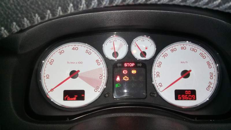

Salut tuturor,
Imi scuze pentru interventia mea in aceasta discutie, dar astazi m-am confruntat cu a serie de problem la Peugeotul meu 307 1,6 16V benzina din 2007.
Mai precis s-au aprins martorii ABS, depollution system faulty, STOP air bag faul nu se aprinde faza scurta, in timpul mersului nu se inregistreaza nr de km parcursi, turometrul da sa se ridice dupa care cade pe 0 se aprinde si semnul excalamarii nu pot porni ventilatia in interior, iar cate o data displayul aproape ca se stinge.
Toate aceste erori au aparut brusc fara sa mai fi vazut altele de cand am luat masian noua in 2007.
Am tot cautat prin mesajele postate mai sus dar si in alte topicuri si nu am gasit nimic asemanator.
Are cineva idee ce ar putea declansa aceste erori?
Multumesc.
Am atasat si o poza cu bordul,
Am mai observant ca ventilatorul de la radiator porneste la turatia maxima desi apa are doar 80 de grade Celsius.Last edited by Cristi_M.; 26-03-2015, 06:48 PM. Reason: Nu mai posta consecutiv! Foloseste "Edit post"!
