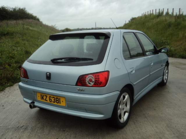

                • Nu stiti se potriveste eleronul de pe hatch in 2 usi pe hatch in 4 usi, nu sunt 100% sigur si deasta va intreb?
                  Despre cel din poza este vorba, mai este un model mult mai mare(nu-mi place deloc) si ala s-a pus si pe modelul in 4 usi, dar acest model nu l-am vazut niciodata pe modelul in 4 usi..

                  • Haioanele mai mult ca sigur sunt la fel. In concluzie se potriveste eleronul.

                    • Daca vrei putem face o proba cu al meu sa vezi daca se potriveste inainte sa cumperi. Dar este o problema.... ala se prinde direct pe luneta, deci sticla e gaurita iar tu sigur nu o ai gaurita ca ti-ar fi plouat in masina. Singura solutie e sa iti iei haion cu totul sau doar luneta cu gauri.

                      • Nu mai simplu ar fi sa finisez spoilerul in asa fel incat sa-l lipesc direct de haion cu silicon sau ceva adeziv puternic? Ma gandesc eu asa logic, desi si daca ne-am intalnii n-am cum sa il probez, o sa iau unu si ii tai tijele alea care intra in gaurile din haion si daca se potriveste bine daca nu la reciclat cu el, oricum cam nasoala faza cu gaurile, ma gandeam ca ii lipit cu ceva adeziv..
                        Mersi pentru raspuns! Poate ne intalnim odata sa-ti vad bolidul cu 150 de caluti daca tot esti din cj.
                        @Robert, se pare ca are gauri haionul, oricum vreau sa fac sa fie bine, ca arata bine spoilerul ala asa subtil.

                          • Bun am cumparat eleronul, cand ma uit sa vad cum ar venii pus, stupoare, tijele/suruburile nu stiu cum sa le zic de pe spoiler (cu care se prinde de haion) dadeau direc in geamul haionului, si acum intrebarea este cum naiba este prin de haioanele de pe modelele in 2 usi, o poza m-ar ajuta foarte mult... Mersi!!
                            Angry Diesel [306]
                            • Ori luneta/haion de hatch cu gauri pentru eleron in luneta ori date tijele jos si montat cu silicon.
                              Peugeot 306 D-turbo PH1 XUD7TE - Racecar pe ulei vegetal.
                              • xrd306-- ti-am mai zis ca masinile care au astfel de eleron au luneta gaurita iar eleronul e prins direct pe sticla. Nu ai decat cele doua posibilitati pe care le-a zis si Robert.
