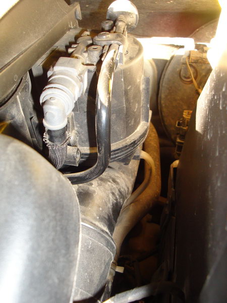

    Am fost la masina si la reperul 3, este un furtun alb-transparent care se duce undeva in partea de jos a motorului.
    In rest totul este ca in poza.

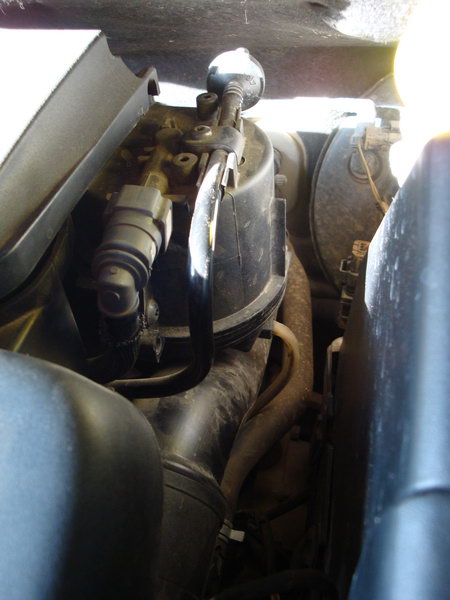

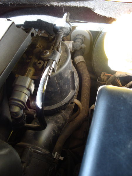

      • Am revenit cu poze cu acel reper 3, din care iese acel furtun.
        De umblat la el merge fara sa desfaci bateria, dar care este rolul acelui furtun, duce undeva, are vreun sistem de evacuare a apei, o sa incerc sa il desfac cum ai spus tu sa vad ce iese de akolo.

                            • Originally posted by basti77 View Post
                              Acel furtun iese din filtrul de motorina de la surubul de drenare a apei si are rolul de a ducee ceea ce se purjaza sub masina pentru a nu curge pe motor sau cutia de viteze.
