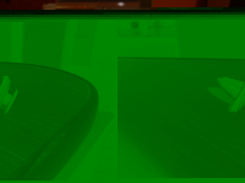

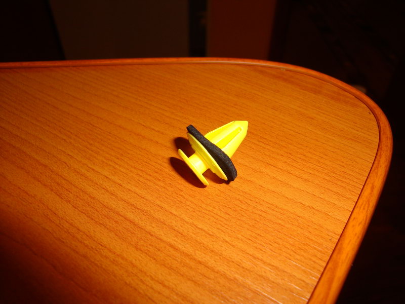

Ai grija daca dai fata de usa jos, este prinsa in niste butoni de plastic care se mai si rup, de gasit cam greu se gasesc, eu am facut rost de unii de la un service Land Rover, acesti butoni fata de cei originali de la Pejo mai au o garnitura de cauciuc care cred ca are acel rol de a mai elimina din zgomotele nedorite.
Uitati mai jos poze cu acei butoni care se rup cand dai fata de usa jos, nu toti dar cativa tot se rup.
Acest model este luat de la service Land Rover - Jaguar, si au in plus cauciucul acela.Last edited by Basti77; 09-11-2008, 08:03 PM.
