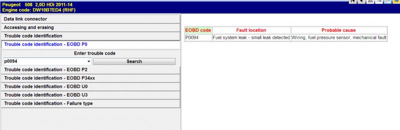

              Am si eu o problema la 508-ul meu 2.0 HDI, 2011.
              Dintr-o diagnoza am codul de eroare P0094.
              Masina functioneaza normal, pana in treapta 4. Dacca accelerez mai blana in treapta 4, pe la 2800-3000 de ture imi apare eroare check engine.
              Din ce am tot citit pe mai multe forumuri poate fi senzorul de presiune de pe rampa.
              Tin sa mentionez ca capacul de la rezervor ( busonul ) imi este stricat si nu etanseaza rezervorul. Pe unele forumuri am vazut ca un buson stricat poate aduce codul asta de eroare.
              A mai avut cineva problema asta cu aparitia check engine la turatia asta?
              Multumesc

                        • Salutare! Am achizitionat un Peugeot 508 2.0 HDI 163 de cai acum 1 saptamana si un pic. Masina a stat pana azi in parcare si s-a mers foarte putin cu ea . Azi am mers mai mult cu ea si aproape de 3000 de ture a aparut Engine fault repair needed. Cred ca disparuse intre timp eroarea , iar eu am vrut sa vad de la ce e, asa ca am mai turat-o putin tot in jurul acelei valori. Acum nu mai dispare. Sa ma astept la ceva grev?
                          • Pana nu pui o diagnoza pe ea, nu prea ai de unde sa stii cat de grav este, eroarea respectiva poate insemna multe.
                            Cauta Totcitro Serv pe net si fa-i o programare.
                            Tigaia
                            • Salut , am pus un tester pe ea :https://ibb.co/fNq5VKC
                              https://ibb.co/g4pBkjp
                              Acum, vad ca e ceva legat de water in diesel sensor, eu am alimentat de la MOL de langa Ana Maria Pop.
                              Am sters erorile si acum nu mai apar, decat peste aprox. 2000 si ceva de turatii. Nu am mai mers tare cu ea de frica sa nu ramana aprins check engine.
                              Ma ingrijoreaza erorile alea cu Turbocharge, sa fie eroarea data de combustibil sau sa sa fie vreo problema mecanica?
                              Multumesc anticipat pentru ajutor!
                              • Faptul ca ai check engine de la o anumita turatie in sus si, probabil, ai lipsa de putere si/sau iti "da in nas" ar trebui sa fie de la turbo sau alte elemente conexe, gen regulator de presiune sau pompa de inalta presiune, trebuie verificat.
                                Nu e exclusa nici apa din motorina, mai ales ca Mol-ul ala de la care zici ca ai alimentat nu prea prezinta garantii. Cel putin mie mi se pare dubios rau...
                                Incearca sa gasesti ce ti-am sugerat in postarea precedenta.
