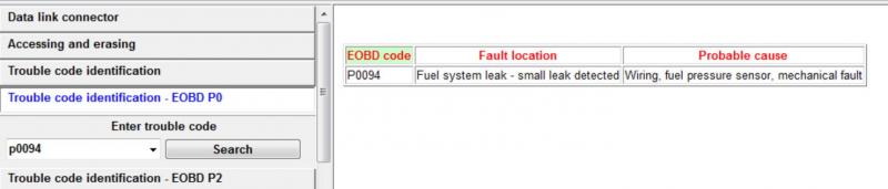

            Am si eu aceasta problema care apare doar la accelerare brusca si doar in afara orasului, nu imi taie din putere masina se comporta la fel. Dupa codul de eroare am inteles ca sunt scurgeri mici in sistemul de alimentare cu combustibil. Ar putea fii alceva?

            • Salut,
              uite cauzele probabile in tabel, asa este, eroarea este definita cum ai zis tu:

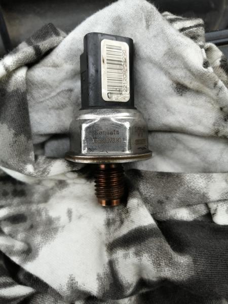

              • Salut. Mulțumesc pt. răspuns. Am demontat senzorul de presiune de pe rampa de injecție și am cautat piesa după cod, dar toate care le-am găsit nu sunt pentru motor de 2.0 Hdi. Senzorul acesta este comun oare pentru toate motorizările?
                • Pune codul de piesa aici, poate gasim ceva.
                  • Salut, la 2.0HDI senzorul de presiune se livreaza cu rampa, dar am gasit ceva dupa codul 5WS40039 - inca nu l-am montat pt confirmare pe un peugeot 407. Codurile de eroare au fost: P1164 si P0191.
