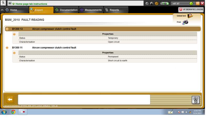

                          • salut detin si eu un peugeot 508 si in o zi calduroasa de vara nu mai baga aer rece asa ca am gasit o eroare ce imi aparea atunci cand dadeam scanare cu Diagbox am sters eroarea si a functionat aproximativ 1 saptamana , iar in seara asta a mai aparut inca o eroare cu status permanent pe langa ceea ce aparuse saptamana trecuta , le-am sters pe amandoua si am vazut ca functioneaza din nou compresorul de ac .
                            De la ce imi apar erorile acestea ??
                            A mai intalnit cineva asta ?
