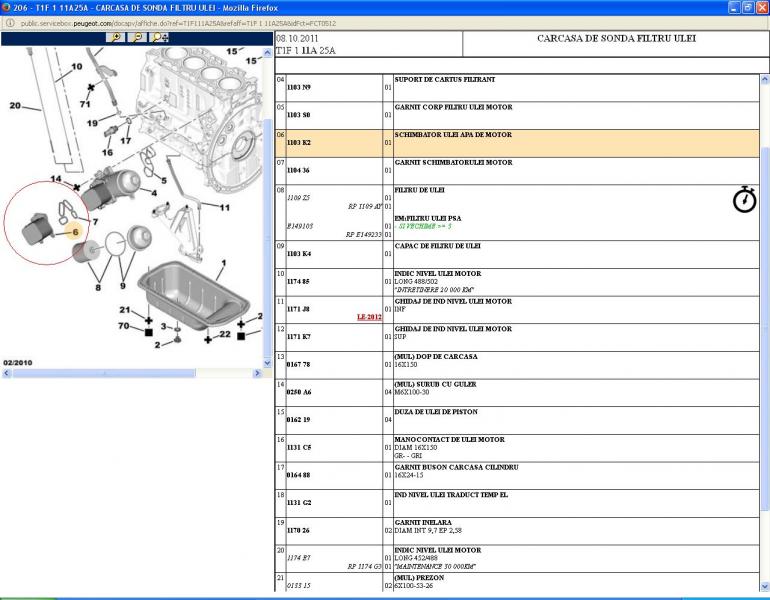

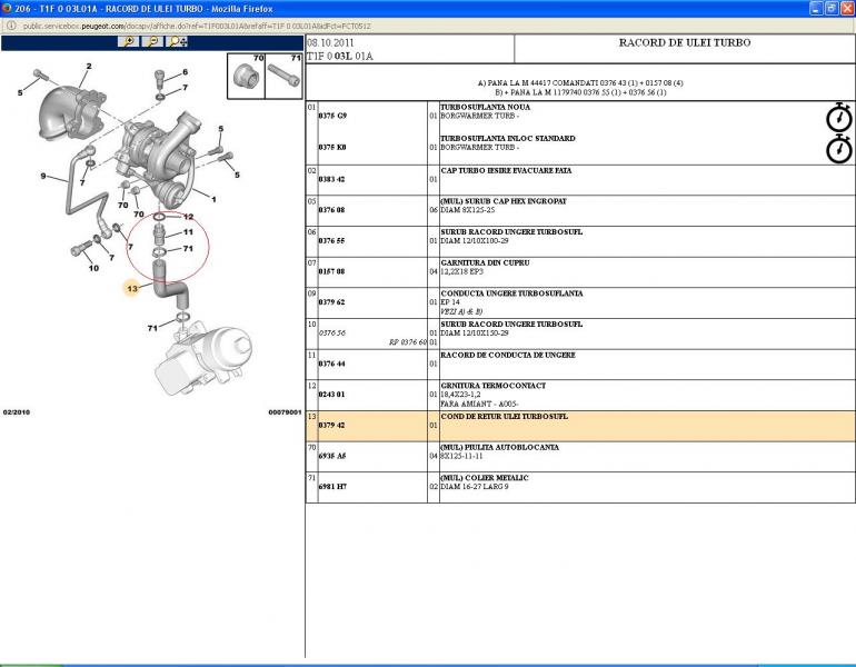

Dupa ce ziceam acum citeva zile ca imi pierde ulei pe la semeringul de la arbore, azi ma uit si vad urme de ulei pe protectia de la turbina. Ma uit in zona turbine si vad urme de ulei la imbinarea dintre turbina si returul de ulei. Dar furtunul era curat in rest... Dupa cum era murdara protectia turbine nu parea sa fie de acolo.
Am continuat cercetarile si am descoperit sub schimbatorul ulei - apa ( dupa cum zice ca se numeste aceasta piesa service-boxul) ulei. Am bagat mana sub el si am gasit citeva picaturi bune de ulei. Am bagat mana exact sub radiator, nu la imbinare.Dupa cum este el pozitionat ( pe corpul unde se afla filtrul de ulei) pare ca de aici ar fi sursa murdariei de pe protectia turbinei. A mai avut cineva aceasta problema?
Pe service-box am vazut ca intre el si corpul filtrului sunt 4 garnituri. Garniturile sunt de vina sau se poate fisura si el?

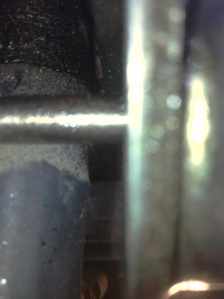

Atasez si niste poze: cu protectia murdara de ulei, cu furtunul de retur de la turbina, cu locul de unde zic eu ca curge si cu doua poze din service boc unde am incercuit piesele.
Multumesc!Peugeot 2008, 1.2 puretech 110, EAT6
