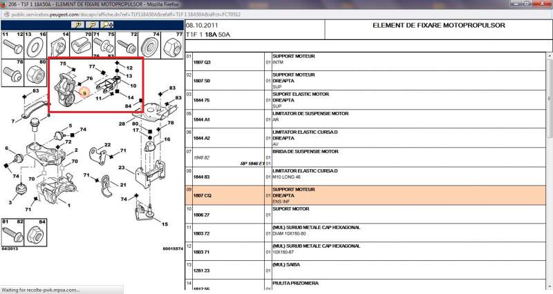

          De ceva timp am observat ca masina ( 1.4 HDi si 174 000km) smuceste uneori cind iau piciorul de pe acceleratie si este inca in viteza - un fel de frana de motor. Am tot citit pe ici colo si banui ca ar fi bieleta anticuplu (sau cum se numeste ea la Peugeot - antibalans, suport motor..). Piesa este reperul 9 din poza?Sau intreg ansamblu?
          Am gasit separat bucsa si suportul in forma de U. Aceasta sa fie cauza smuciturii? Cum pot verifica? Bucsa intra fortat in corpul suportului?Se schimba usor sau trebuie vreo scula speciala?

          • Eu am schimbat doar bucsa respectiva. Ridica masina pe elevator si verifica cauciucul de la bucsa. Nu mai tin minte exact,dar cred ca pentru montarea noii bucse am dat suportul acela jos.
            • Si eu am schimbat doar bucsa.
              • Multumesc!
                O sa ma bag sub ea sa vad. Vreau sa o schimb eu. Aveti idee cum se scoade bucsa?
                • Am schimbat si eu bucsa. Nu trebuie demontat suportul.

                          Eu am schimbat suportul cu totul si inclin sa cred ca pentru schimbarea bucsii respective este necesara demontarea suportului de pe masina pentru ca peste busca aia vine o furca ce nu se poate scoate fara demontarea suportului plus ca inlocuirea bucsii se face cu ajutorul unei prese.
                          • Multumesc. Am cam prin ideea. Ar merge si fara dar e cam chin. Ei vobesc de 407.Piesa are alta forma la ei.
                            • Am mai studiat problema si suportul este ca la 407. Planetara trece prin el. Si sa dai planatara jos e ceva de munca.
                              Aici un tutorial cam cum se face : http://xantia.olympe.in/remplacement..._inferieur.htm
                              Trebuie o presa de bucsi. O sa ma gindesc cum improvizez una.... Ca in service costa mai mult manopera.
                              • Nu e chin de loc eu am facut o presa si in 10min am pus bucsa gasesti pe topicul meu la 206 le meu
