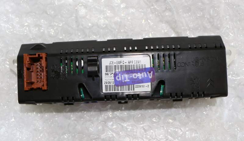

Intr-un final am apelat si eu la solutia... extrema: eBay. (varianta MirceaMS, Auto-tip)
Si acum concluzii:
1. Cost total 472.8 RON platit prin PayPal (produs= 62£+transport UPS=20£)
2. Modelul este: JCE - EMF C - APR CME1
3. Ultimul Firmware este preinstalat (Varianta cu tot Bluetooth - care evident la mine nu exista)
4. L-am instalat in 3 min si a pornit fara absolut nici o problema
(evident ca e smekeria cu cablu care trebuia mutat din stanga in dreapta dar care nu prezinta nici o problema deoarece este doar prins intr-o clema in bord)
5. Testat pe toate partile si functiile, si descoperit ca merge ireprosabil.
Si acum observatii si pareri:
Varianta pe care am primit-o nu este deloc identica cu ca originala dacat ca funtii si dimensiuni, diferentele fiind:
1. Display-ul este in varianta POZITIVA adica transparent cand e stins , originalul fiind negru cand era stins .
(Asta chiar este un lucru bun deoarece se vede foarte bine cand bate soarele pe el)
2. Polarizarea este de data asta orizontala si nu verticala ca la cel vechi, ceea ce il face vizibil chiar daca porti ochelari polarizati (iar eu port si la cel vechi nu vedeam nimic prin ei
(Deci inca un lucru bun)
3. Culuarea Backlight-ului este GALBENA! (nu ORAGE ca cel original)
(Asta a fost un shock pentru mine, deoarece arata exact ca cel de Citroen... iar eu urasc asta) <- Aici am avut de lucru: a trebuit sa il fac bucati, sa iau folia portocalie de pe cel original si sa-o pun la cel nou..
4. Se vede belea... (nu tu linii, pixeli morti, etc)
mai jos atasez niste poze pt exemplificare:
