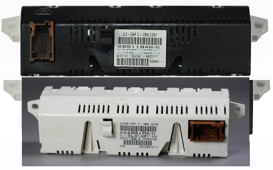

Model nou EMF C- CEM1 vs model vechi CEM0
Cele care se inegresc sunt din generatia veche, model: CEM0.
Eu personal l-am folosit fara probleme ani de zile la rand. Din pacate, intr-o vara am fost plecat cam 2 luni, iar masina a ramas in soare, fara protectie pe geam.
Concluzie: Soarele/caldura excesiva peste bord si implicit peste ecran, strica display-ul, mai ales daca masina sta pe loc si nu este folosita si aerisita din cand in cand (AC).
Probabil ca ar fi fost si acum bun daca il protejam.
Acelasi fenomen s-a petrecut si cu o masina (acelasi model Peugeot 407) care a stat "la vanzare", in soare, mai multe luni.
Au fost inlocuite cu model: JCE EMF C- CEM1 Peugeot
Ecran Multifunctii afisare: Bluetooth, Clima Automatica, bi zona, Ceas, Autoradio RD4, Telefon (prin Bluetooth), Temperatura, etc... fara optiune de GPS.
Ecranul tip EMF C- CEM1, este un ecran de noua generatie care inlocuieste ecranele de generatie mai veche, de Tip A, Tip A+, Tip C, CEM0 .
