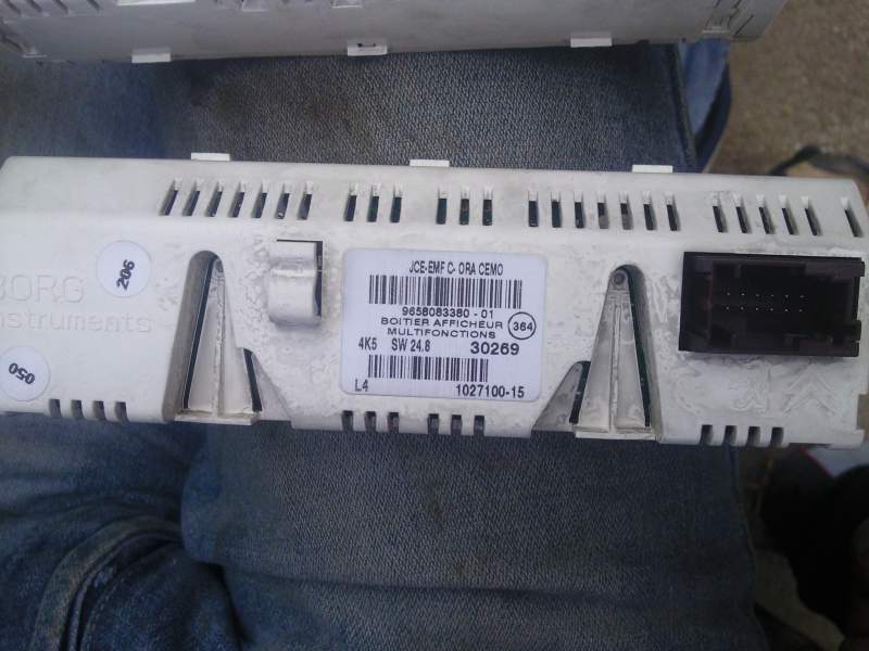

            • Hai sa va arat eu doua poza cu 2 display-uri in carcasa alba, unul care se innegreste si unul care nu. Unul este borg(cel cu firele galbene) si unul este jce.
              DUpa cum vedeti pe carcase jce-ul are simbolurile peugeot si citroen
              My 407 SW 2.0 HDI 163 HP
              • Eu il am pe cel JCE, dar carcasa neagra si la cald se innegreste rau. Acum cu radiatorul montat pare ok. Dar daca te uiti atent pe amndoua circuitele imprimate scrie BORG. Chiar si asa amndoua au controller pe LCD. Deci problema cred ca e aceeasi. Temperatura neadecvata a lor le face sa se vada asa.

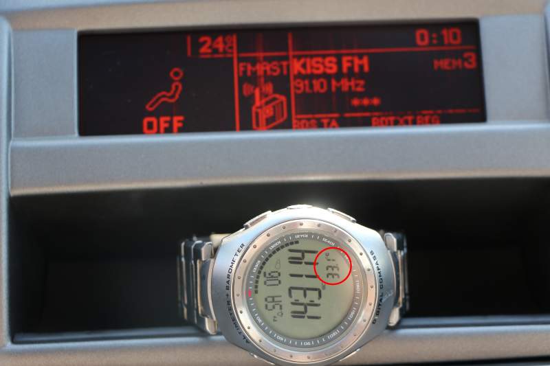

                • Deci, dupa cum va promiteam, am mai schimbat niste condensatori si lucrurile chiar par sa mearga in directia dorita:
                  (este vorba de cei doi condensatori galbeni din stanga care sunt de 2.2uF)
                  iar acesta este rezultatul:
                  mai intai, 20 de minute de tinut in plin soare cu geamurile inchise:
                  afara, 24'C si dupa cum se vede in interior 33,1'C , si continua sa creasca ....
                  Aar mai fi cateva piese de schimbat , dar momentan sunt satisfacut de rezultat si o sa las display-ul in pace pentru o perioada...
                  O sa mai fac cateva poze si diseara cand o sa fie mai racoare sa se vada rezultatele si in conditii mai normale...
                  HAVE FUN!
