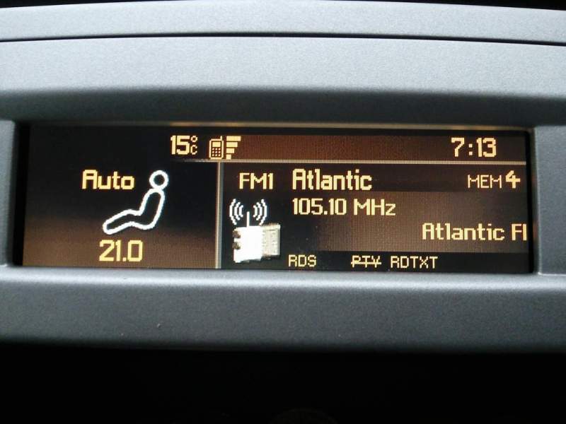

Satul de problema cu displayul si cum afara s-a incalzit si a inceput sa nu se mai vada bine pe el, m-am hotarat sa-l schimb cu unul color (ca cel din poza) care banuiesc ca nu va face figuri. Intrebarea mea esteȘ pot sa pun pur si simplu unul color in locul celui monocrom? Va functiona fara nicio modificare?
