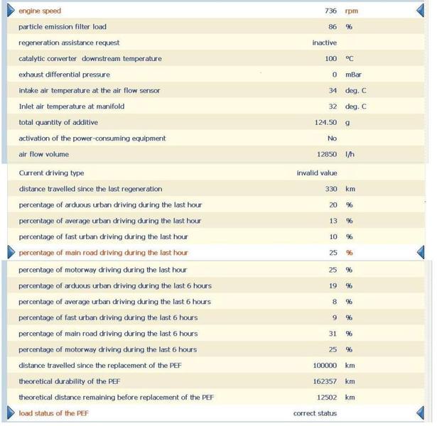

Trebuie vizualizati obligatoriu si parametri FAP (temperatura,grad de colmatare,presiune diferentiala).
