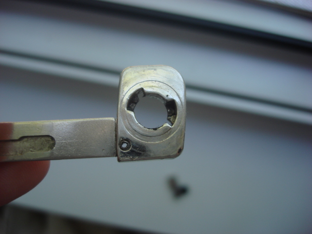

Am pus niste fotografii in care poti vedea:Originally posted by andrei80 View PostVreau in primul rand sa pot ajunge la mecanism si apoi sunt fiu de inginer, ma descurc eu, daca e vreo solutie, o gasesc
tipul de cheie pe care-l am eu,
de unde se desface, folosind o moneda sau coada de lingura,
cheia desfacuta,
si butonul bucuclas sub care se vede arcul.
Butonul are 2 picioruse sus si 2 jos, langa arc. In poze se poate vedea ca unul din picioarele de jos este rupt (vezi sageata).
Sper sa te lamureasca aceste poze.Last edited by g33k; 06-05-2009, 09:57 AM.
Multumesc.
Cele doua picioruse de mai sus le am si eu(care calca pe capacul cheii) dar unde zici ca ar trebui sa mai fie nu stiu daca le mai am pt ca la mine nu iese butonul sa pot sa-i vad baza sau arcul, cu toate ca am fortat destul de tare. Oricum, mi se pare ca tre sa ma obisnuiesc cu ideea de a trage de lama cheii de cate ori e nevoie
. Poate imi face un amic rost de alta cheie cand mai pleaca pe afara...

Pai nu iese in orice pozitie, pt ca atunci ar sari din locasul sau oricand. Are doua fante in plastic si piciorusele butonului trebuie aliniate cu acele fante (asemanator sistemului de prindere al becurilor de pozitie sau stop frana de la Dacie). Daca nu iese, inseamna ca piciorusele butonului sunt intacte, dar probabil a scapat arcul.
Nu iese in nici o pozitie. Daca imi amintesc bine, sunt aliniate cand lama cheii e in pozitia inchis. E o veste buna ca s-ar putea sa nu fie rupte, dar tot nu merge...ceva tot e rupt probabil in mecanism. Ma gandeam ca tre sa fie o pozitie in care sa tragi/apesi/rotesti ceva si sa poti desface butonul, sa vad daca e ceva de facut la mecanism.Pug 307SW T6 1.6HDI110 navi
Am desfacut cheia inca o data si am vazut ca si lama cheii(partea metalica) are fante. Deci piciorusele de jos ale butonului intra prin fanta din plasticul cheii, apoi prin cea din lama cheii, dupa care lama se indreapta si in acest fel, asigura butonul care nu mai iese. Pentru ca fantele de jos (vezi piciorusul care la mine nu este rupt)sa fie aliniate, trebuie ca lama sa fie miscata din pozitia deschis catre inchis cam 45 grade. Pt ca toate fantele (si cele de sus si cele de jos) sa fie aliniate, lama trebuie sa fie in pozitia inchis.
Foto 1,2 - se vede fanta din partea de plastic a cheii. Piciorul butonului nu poate fi eliberat intrucat fanta din lama nu este aliniata cu cealalta.
Foto 3,4 - se vede arcul si piciorul butonului. Cele doua fante de jos se aliniaza cand lama se afla la 45 grade intre pozitia deschisa si cea in care este asezata in fotografie. Daca nu am fost clar aici, voi reveni. In foto 4 se vede si locul de unde s-a rupt piciorul.
Foto 5 - se vad fantele si asezarea picioarelor de sus fata de cele de jos.
Foto 6,7 - butonul si arcul.
Foto 8,9 - pozitia in care trebuie sa fie lama pt ca fantele de jos sa se alinieze.Last edited by g33k; 06-05-2009, 09:55 AM.
Foto 10,11 - lama este in pozitia inchis, toate fantele sunt aliniate.
Foto 12 - lama, butonul cu arc si o chestie (buton) din plastic care are o fanta in care se fixeaza arcul. Pe partea opusa o sa vezi ca are o cruce ce se fixeaza in crucea existenta in partea de plastic a cheii.
Foto 13,14 - versul si aversul lamei.
Foto 15,16 - aversul butonului din plastic (se vede crucea) si cheia unde se vede cucea in care se fixeaza butonul. Ai grija atunci cand il desfaci, daca scoti lama, sa nu pierzi butonul de plastic.
Daca nu gasesti arc, probabil va trebui sa cumperi alta cheie. http://www.peugeotclubromania.ro/for...ad.php?t=15384 aici este cineva care vinde chei, poate se potriveste cu modelul tau.
L-am strambat in fel si chip pe ala rupt, l-am intins si dupa mult chin am reusit sa fac cheia sa fie aproape ok, in sensul ca sare lama cat sa o pot apuca atunci cand apas pe buton si sta aproape dreapta cand e pe pozitia deschis. Mai mult de atat nu reusesc sa realizez cu arcul asta. Ma voi uita dupa alt arc, dar nu am sperante mari sa gasesc unul de aceeasi dimensiune si aprox. aceleasi caracteristici de elasticitate. Macar nu mai bag unghia dupa ea, asa ca e un progres. Nu stiu daca e o solutie sa cumpar o cheie din aia pt. ca am modelul identic cu al tau la lama(are santul pe interiorul lamei, e lama mai mare si probabil ca e de alta forma electronica din cheie si nu stiu daca se potriveste).
