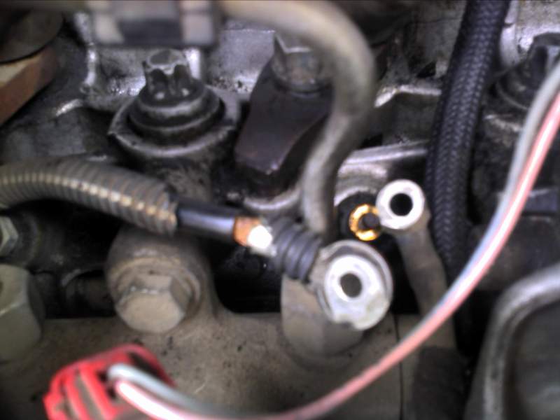

Am gasit un cablu care avea protectia rupta si dadea la masa la un suport de injector, l-am izolat cu banda sa nu faca vreo surpriza.Cumva este de la bujii, ca este prins in dreptul fiecarui injector?Nu pot sa atasez pozele cu acel fir!!!!Last edited by kokobau; 21-04-2013, 10:14 PM.2008, 1.6 eHDi 92, CV PILOTATA, S&S;
