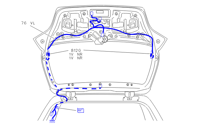

Salutare tuturor! Am o problema de cind mi-am luat masina! Dezaburirea lunetei nu functioneaza. La apasarea butonului totul se petrece asa cum trebuie, adica ledul la buton se aprinde si releul se cupleaza, asta am verificat si la diagnoza insa nu intr-un service specalizat. Eu ma gindesc ca poate undeva in spate este intrerupt circuitul electric pentru ca nici stergatorul spate nu functioneaza. Deci am doua probleme in acelasi loc. Poate sa m-a ajute cineva? Multumesc!Peugeot 307 1.4HDI 68cp 2003 Ex: VW Golf 1.4 16v 1999
Presupunand ca sigurantele sunt bune iti recomand sa masori daca iti vine tensiune la mufele lunetei. Una o gasesti dupa carenajul de plastic din dreapta hayonului (privind din spatele masinii) cealalta in stanga. Prima data indepartezi segmentul transversal (dinspre acoperis) prin tragere (este fixat doar in dibluri) apoi o sa vezi ca un capat al celui din dreapta este introdus in tabla, dupa ce scoti acel capat, iese tot prin tragere.La fel si in stanga Ar mai fi de dat cu pleoapa la manunchiul de cabluri care iese din caroserie si intra in hayon. Ansamblul pentru stergere il gasesti sub partea de plastic cu suprafata cea mai mare a hayonului, este fixat tot cu dibluri.
