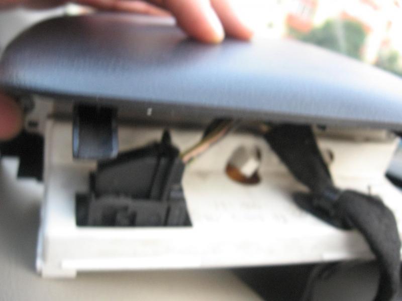

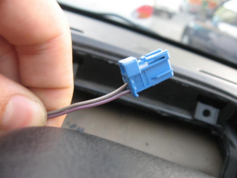

          • astazi am umblat sus la display-ul central de pe bord, sa vad daca-l pot scoate..si am reusit :p
            acolo am gasit o mufa cu 2 fire, care era neconectata, m-am uitat in spatele display-ului dar nu era loc de ea...
            de la ce poate fi?
            car-kit ? am zis ca o fi pt ledu la alarma, dar am activat alarma si am masurat cu aparatu ..dar ioc tensiune pe ele
            ce tip de display am!?
            307 2.0HDi - 90CP 227k .... and up :blush:

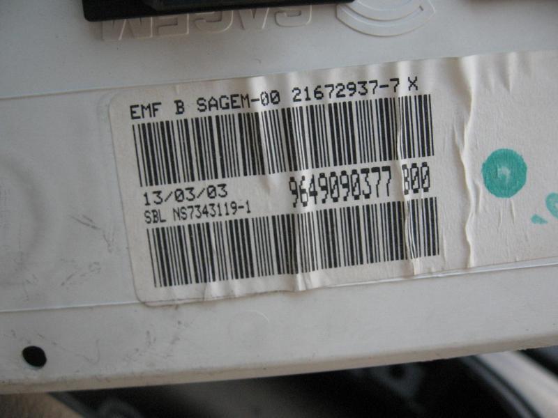

                • Deci..
                  Poza cu seria display-ului, apoi cu spatele lui si ultima este mufa gasita si nu stiu de la ce este

                  • Aia este de la senzorul de lumina. Inseamna ca nu il ai.
                    • am senzor de lumina si de ploaie; amandoi isi fac treaba ...
                      cablul respectiv l-am gasit in spatele display-ului, am observat ca s-ar potrivi in motuticu de plastic din mijlocul plansei de bord;
                      nici de la senzorul de temperatura interioara nu este
                      • Probabil in caz ca aveai alt tip de display, ma refer la cel mare pentru navigatie.
