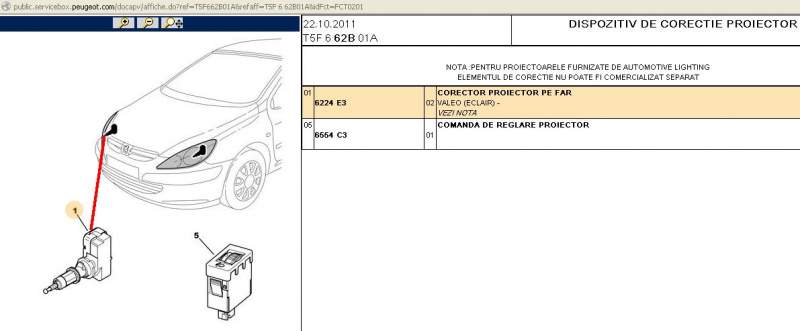

                  • Are idee ce functie are "corector proiector pe far" http://cn.oemol.com/oem/oem_detail_s...=6224E3&lan=en ?
                    Imi bazaie cand e motorul oprit si luminele aprinse....
                    • Sunt motorasele care misca oglinzile farurilor. Astea coboara/ridica lumina farurilor. Nu stiu de ce bazaie (sigur nu zumzaie?
                      • Cand e pe pozitie nu face,doar cand pun faza scurta,lunga....are zgomotul ciudat si tare...puii mei...E cumva stricat sau pe duca?
                        • Butonul (rotița) care comanda elevatia functioneaza?
                          • Daca te referi la reglarea farurilor functioneaza,dar din ce am observat pe imagine ar fi pe stanga,sincer nu ma pricep....
