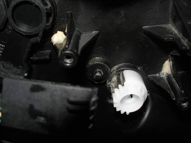

poate sa imi zica cineva exact cum se numesc acele roti dintate care se deterioreaza in cazul in care intr-o parte baga aer cald chiar daca ii dau sa bage rece?(am dubluclimatronic) si daca se poate o poza sa vad si eu cum arata si daca e complicat sa le inlocuiesti? multumesc

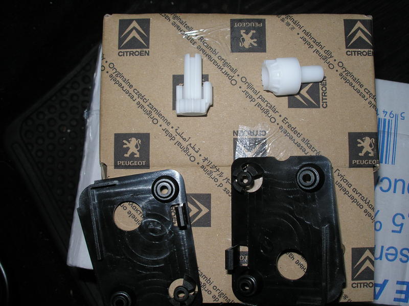

Salut. Practic, iti trebuie kitul acestape care il achizitionezi de la reprezentanta. Nu mai stiu cod sau pret. este format din cele doua role albe care se ataseaza peste rotile dintate care se tocesc
(in poze deja reparate cu cele din kit) si care sunt pozitionate stanga/dreapta consolei centrale si directioneaza niste clapete din circuitul de aer cald/rece. Dupa ce ai desfacut plasticele care acopera st/dr consola, vei vedea
motorasele pe care le comanda. Desurubezi suruburile acestor motorase, inlocuiesti baza de plastic negru a motoraselor cu cele din kit (practic sunt un fel de distantiere care reaseaza pozitia motoraselor) si atasezi de rotile dintate vechi (pe care le vei vedea tocite, cu dinti rupti) rotile albe din kit. Nu vei gresi pozitia pt ca rotile albe se introduc si in axul rotilor existente, unde exista un fel de canal. Dupa ce reatasezi motorasul si baza neagra, va trebui sa arate asa.
Nu e nimic dificil, doar accesul la motorase si pozitia incomoda. Iti va trebui o cheie torx dar nu stiu de cat.
Cheers
PS nu va lasati vrajiti de necesitatea de a schimba piese scumpe. Inainte de orice necesita multi $ uitati-va la aceste roti dintate si daca au dinti rupti clar aceasta este problema care se manifesta prin blocarea pe cald sau rece a unei zone sau chiar a ambelor.
