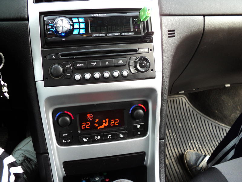

Dublu climatronic - probleme !
Am urmatoarea problema sesizata inca din vara anului trecut : vara , cand dau drumul la aer(chiar si fara AC) pe partea soferului ( stanga ) baga rece , in schimb , pe partea pasagerului baga cald ( indiferent de temperatura setata ) . Iarna nu am avut probleme pentru ca nu am avut nevoie de racoare dar acum 2 zile cand a fost caldura aceea am dat drumul la aer si l-am setat pe 18 grade si mi-am reamintit de problema aceea . De la ce poate proveni aceasta problema ?
Va multumesc !
Apropo : sa aiba vreo legatura releu de ventilator ? ( imi mai face figuri cateodata , porneste dar nu se mai opreste - vara )
T6 , 1.6 hdi , dublu climatronic.
Daca pe o partea baga cald si pe cealalta rece indiferent de ce temperatura selectezi tu inseamna ca ti s-au dus rotitele dintate ce actioneaza flapsurile ce mixeaza aerul. La Citroen kitul costa sub 100 lei, parca. Cel mai bine te interesezi cit costa, iar daca nu te pricepi la "mesterit" mergi la service sa ti-l schimbe.Citroen C4, 1.6 HDI, 90 caluti. BH-57-ELA
