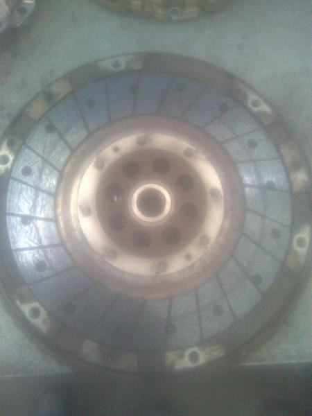

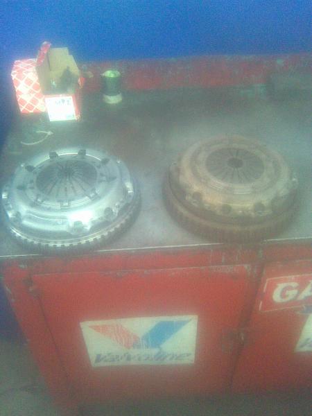

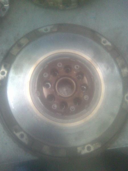

Mai pun inca cateva ,si sper ca va dati seama ca cea noua este mai nichelata iar cea veche ruginita,imi cer scuze de calitatea pozelor dar sunt facute cu un telefon mobil.

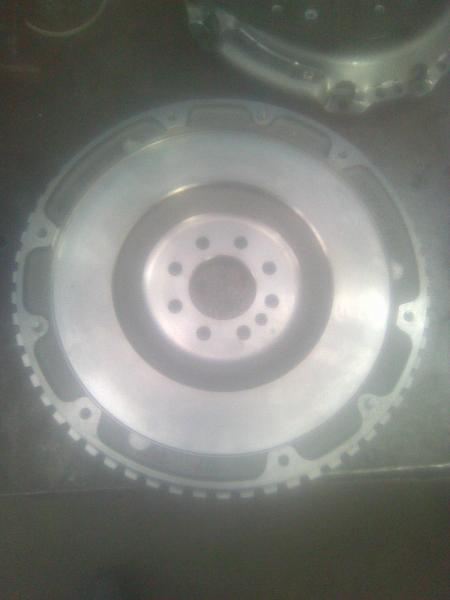

In urmatoarele poze o sa vedeti clar si diferenta intre volante ,una mai subtire iar alta mai groasa.
@totel da ,nu mai tremura la accelerare !
Buna intrebare Costi, oare de ce ? De ce sa nu schimbi numai o piesa cand se uzeaza (discul) , sa schimbi 2 piese cand se uzeaza in cazul sistemului cu volanta dubla (discul - uzura ferodourilor si volanta - uzura arcurilor).
Bine pentru cei cu acest sistem de volanta ca se gaseste rezolvare mai ieftina si mai fiabila.
