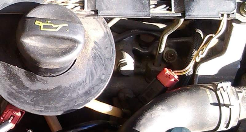

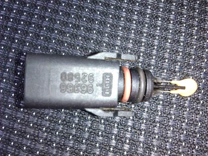

Senzor temperatura combustibil
De ceva vreme mi-a aparut la tester eroare la senzorul de temperatura combustibil. Eroarea a reaparut dupa stergere. Am verificat senzorul si avea mai multe crapaturi pe termorezistenta (ceva asemanator cu un condensator ceramic). Am cautat la dezmembrari si am gasit ceva cu aceleasi serii (96356-92580). Motorizare HDI 90CP, senzorul se gaseste undeva in dreapta capacului ulei motor. Am observat ca senzorul mai are inscrisa o cifra, cel original avea un 8 iar cel nou cifra 2. De asemenea, termorezistenta are culori diferite (rosu la cel original, galben la celalalt), precum si cele doua inele de etansare erau de culori diferite (ambele rosii la primul, unul rosu si celalalt negru la al doilea).
Sa fie un cod de culori aplicat ? Dupa ce am montat noul senzor, eroarea a reaparut. Am mai gasit un senzor, aceleasi serii dar indicele era 1, termorezistor galben, inele rosii. Eroarea reapare. Stie cineva daca trebuie sa fie aceeasi cifra 8, senzorii pe care i-am incercat nu sunt compatibili sau e altceva ? In poza de detaliu se vede al doilea senzor, cel de la dezmembrari cu cifra 2.
