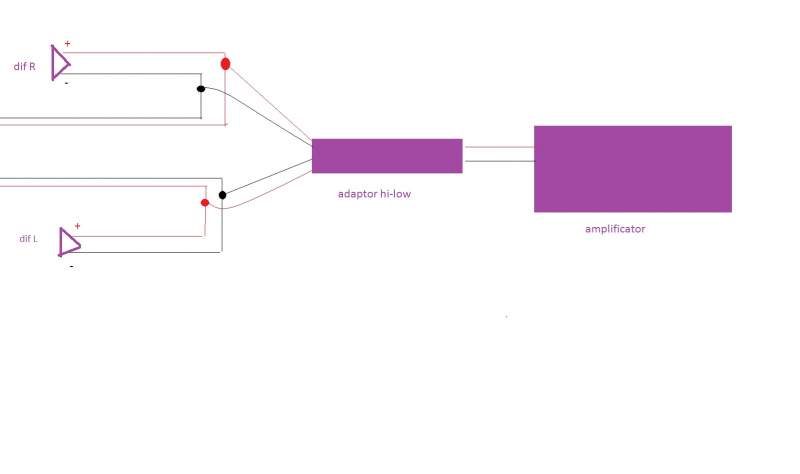

Gta260 si Gtb1200 am avut eu pe masina, se aud ok, bass bun, vibra cam tot prin masina. Eu am avut si adaptor high-low si am pierdut mult din calitatea sunetului ... si era amplificat doar subwooferul. E raport bun calitate pret, mai ales intr-o berlina. Tu in hatchback o sa fii super incantat, crede-ma! Acum depinde si ce asteptari ai de la el ... pe mine m-a incantat pretul bun pe pachet ( amplificator+subwoofer+cabluri, optional high-low) dar iti spun sincer ca o sa iti trebuiasca condensator pentru volum mare ( fura curent sesizabil ).
