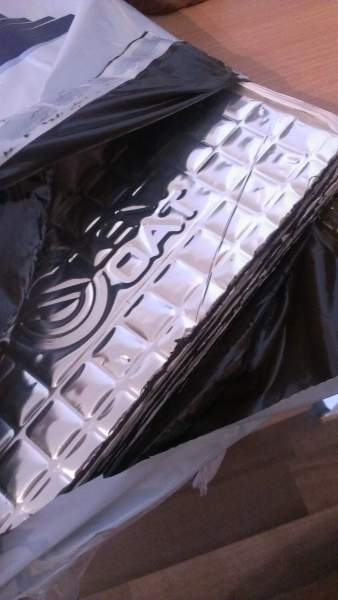

                  Eu mi-am cumparat un bulk pack Silent Coat de 20 de coli, marime 27x35 cm coala. Am dat pe pachet 185 lei pe be-loud, transportul gratis, mi se pare un pret bun. Cel mai bine asa, vezi cat iti intra in usile fata si in functie de asta te orientezi si pt usile din spate.

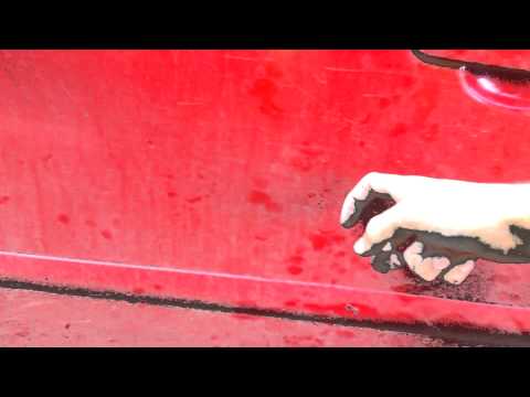

                    • Eu le-am insonorizat azi, acum ma apuc sa imi fac si fetele de usi dar astea le fac in casa, cu pareri despre sunet revin maine, oricum la inchiderea usii este o diferenta enorma. Munca multa, maini rupte in doua si taieturi peste tot, dar merita va spun din suflet. Daca stiam, era prima modificare pe care o faceam la masina. Am facut si un video ca sa va dati seama. Pe camera nu este asa clara diferenta dar in realitate este.
