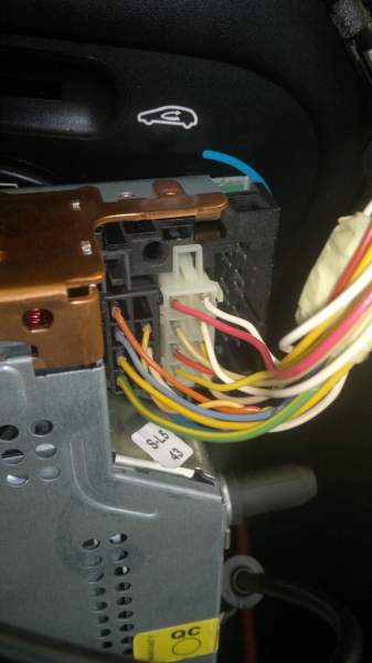

    Este destul de simplu de montat si trebuie sa-i leg un fir la un plus al masinii. Am pus in poza mufa existenta in spatele radiocd-ului original si nu prea stiu exact la care dintre cele 2 fire rosii sa-l leg. Aveti idee, acest dispozitiv va sta permanent conectat la curent? Daca da, exista vreo posibilitate sa evit aspectul asta? Ma gandeddsc sa nu consume prea multa baterie, care a si implinit vreo 4 ani. Am observat ca exista tensiunwe pe cele 2 fire rosii de pe mufa alba, dar nu stiu la care dintre ele sa-l leg.

            Chiar nimeni nu stie ce semnificatie au culorile firelor de la mufa de alimentare a radio cd-ului original? (poza de mai sus)

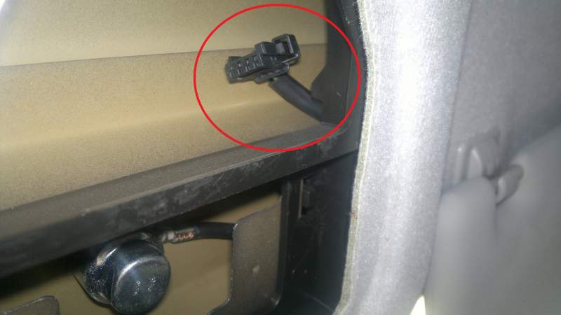

                  Am gasit totusi o mufa neagra care atarna pe acolo. Aveti idee, de la ce este?
                  • Sa fie de la senzoru de lumini.Apropo cred ca mai ai o mufa de la plafoniera parca era alba sau maro.
                    Black Lion.
                    • Da bineinteles! Era plafoniera prinsa in ea. Nu se vede in foto.

                          Mi-am cumparat si eu un amplificator pentru antena radio. Este destul de simplu de montat si trebuie sa-i leg un fir la un plus al masinii.
                          Instalatia masinii are deja un fir pentru amplificare, este o mufa mica lipita de cablajul care vine spre casetofon. 206-urile care au antena montata in partea din spate, au si functie de amplificare in antena, iar firul suplimentar este legata in aceasta mufa (stiu pentru ca am demontat si cumparat aceasta antena, mi se pare ca arata mai bine montata in partea din spate si nu e asa lunga).
                          Intr-adevar, cum a zis kdyalex este mufa de la senzorul de lumina / ploaie. Asta inseamna ca masina ta e precablata si trebuie doar sa-ti pui senzorul in parbriz si sa-l activezi cu softul de diagnoza. Vei castiga faruri care se aprind singure cand se face seara (sau intri in pasaj, tunel, graj, etc...), si stergatoare care se regleaza automat in functie de intensitatea ploii. Daca ai si COM2000 Delphi, operatia e foarte simpla.

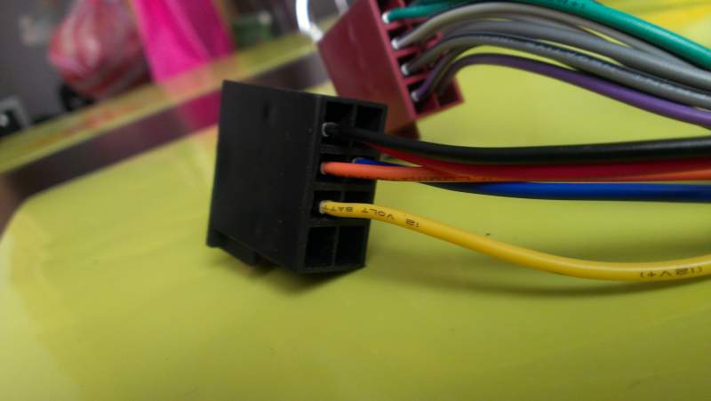

                              • am nevoie de ajutor ,probleme,montare cd player de 307 pe 206
                                Salut, am zis ca fac si eu o treaba buna, am schimbat cd-playerul de 206 modelu vechi cu unul de dupa 2006 ala la fel cu cel de 307. Ce nu imi mege: mufa nu e aceeasi, i-am luat adaptor, dar nu merge, cand conectez mufele face plici imi arde siguranta de la player, bine face plici cand bag mufa neagra, ma gandesc ca nu sunt firele puse in ordine in mufa. Ma ajuta cineva? Uitati pozele. Am pus si culorile firelor cum vin in mufa cu probleme.
