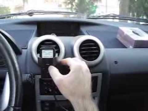

Iesirea audio se va auzi la fel de prost mai ales pe basi, pune un head unit bun si un amplificator.Ca sa citam un moderator de pe aici: Nu exista niciun astfel de autoturism.
Rar am vazut taraneala mai mare decat ce au facut turcii aia acolo.

Tot bani necesita si adaptorul ala. Nu te obliga nimeni sa faci ca turcii - sa dai gaura in fata, poti trage frumos prin spate un cablu. In plus xcaOriginally posted by Klausi View PostRar am vazut taraneala mai mare decat ce au facut turcii aia acolo.

Ce v-am prezentat eu o o chestie care o poti face linistit acasa - in felul tau, nu trebuie sa faci exact ca el.
Nu sunteti practici deloc! Imi prezentati doar variante scumpe si urate!
O sa imi fac curaj zilele astea sa fac modificarea.....
Un RD3 luat de pe o masina si pus pe alta trebuie recodat cu VINul masinii ca sa functioneze. Pentru un electronist cu putina experienta si sculele necesare nu e mare lucru, dar pentru un amator este mai complicat.
Solutia cu firele lipite direct in radioCD dpdv al unui electronist e o improvizatie foarte urata. Pe langa acest aspect mai trebuie sa tii cont si de urmatoarele: intrarea e activa full-time daca introduci semnal intre DAC si TDA-ul final. Insa pe radio se va auzi ceva de la radio iar pe CD ori nu te lasa sa comuti daca nu ai CD in unitate ori se va auzi ce e inregistrat pe CD.
Ca sa se auda doar semnalul injectat pe fire va trebui sa scrii un CD cu un fisier wav blank adica fara sunet. Pui CDul in unitate, unitatea reda CDul si cum pe CD nu se afla nici un sunet inregistrat in boxe se va auzi semnalul injectat de tine.
Uitandu-ma mai atent am mai observat cateva detalii. Unitatea este una pre-MUX pentru ca la o unitate MUX difera cablajul in zona in care trebuie lipite firele. Deci in functie de ce unitate ai ori se potriveste ori mai cauti pe net o imagine cu modelul pe care il ai.
Au unit canalele fata si spate si de pe stanga si de pe dreapta. Deci din acel moment nu vei mai avea fader front-rear ci o ciorba intre cele 2 semnale. Alta taraneala de 2 bani.Last edited by Klausi; 06-06-2014, 01:29 PM.
