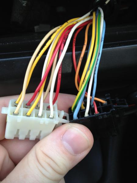

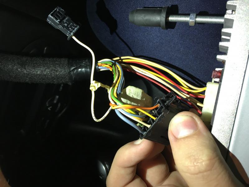

Am sa revin cu un reply sau edit cu poze ca sa vedeți cum sta treaba. Player ul e unul aftermarket E-Boda CMP-1004. Știam și eu de fire dar is prea multe galbene și nu mi dau seama care.
AUDIO 206 - probleme, intretinere, modificari.
Asta e problema, ca doar la mufele player-ului ma bagam, dar din pacate sunt novice la masini si nu am idee care pentru care mai este si cel galben cu verde.In schimb am gasit o poza pe google cu mufele fix ca la masina. Imi poate incercui si mie cineva pe poza care 2 fire trebuie inversare?
Edit: Si o scurta intrebare, se poate face sa porneasca la cheie nu doar din buton?Si daca da e complicat sau nu?

EU sugerez sa-ti cumperi o prelungire pentru mufele alea . Firele sunt fix de la instalatia masinii . Normal mai toate playerele aftermarket au mufele lor si la alea se fac modificari .
Cumpara o prelungire , si apoi o sa fie usor (pentru ca mufele standard nu au atatea fire ) . Am incercat si eu sa modific direct la mufa de la masina , cu punti intre fire unde era 12v permanent dar nu a vrut sub nici o forma , deci....Peugeot 206 1.4 HDI 2003 - un lenes
